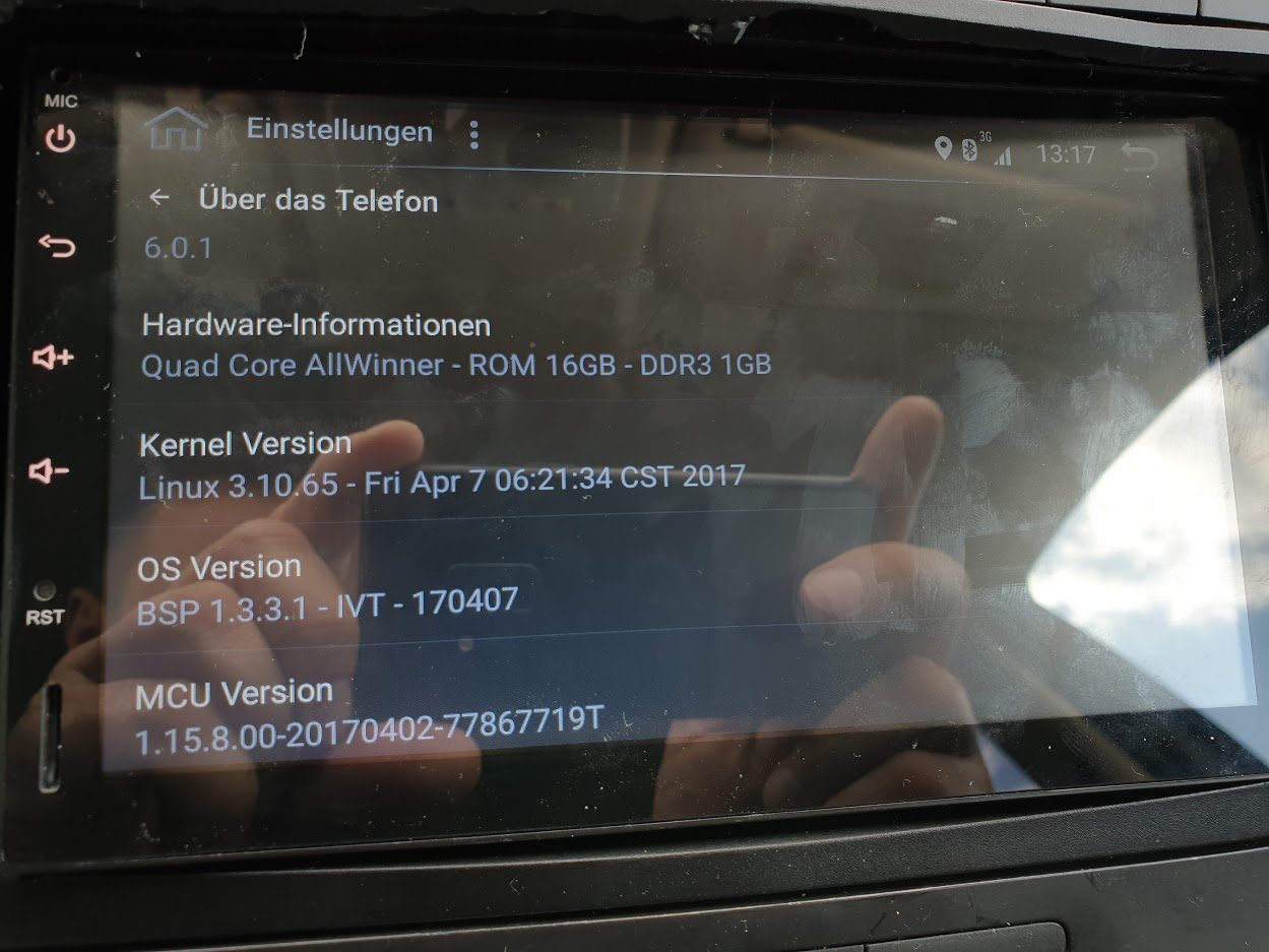

Wie gesagt... Schau mal nach der genauen MCU-Version und der genauen Android-Version.
Ich brauche das genau so, wie das da hinterlegt ist.
Build-Version natürlich auch... hatte ich vergessen zu erwähnen.
So hier mal ein Bild, aber wie im anderen Thread fürchte ich wirds keine Lösung geben, die Pin Abfrage bekomme ich auch nicht weg.
