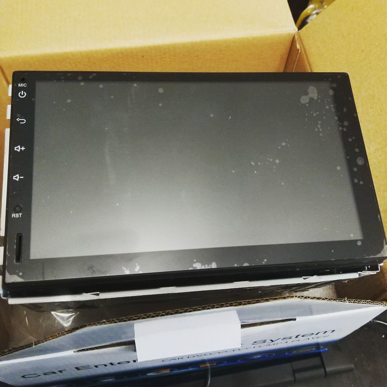

Aber jetzt kam die Lust auf auf etwas neues. Nach langem überlegen habe ich mir das o.g. XOMAX XM-2VA701 gekauft.
Gestern kam es auch schon an. Und wurde natürlich ASAP eingebaut.
Lieferumfang:
- Das Radio selbst
- Stromkabel (ISO Stecker)
- Lautsprecherkabel (ISO Stecker)
- Cinch-Ausgänge für Audio und Video
- Video Eingang
- AUX Eingang
- 2x USB
- Einbaurahmen 2DIN
- GPS Maus
- externes Mikrofon

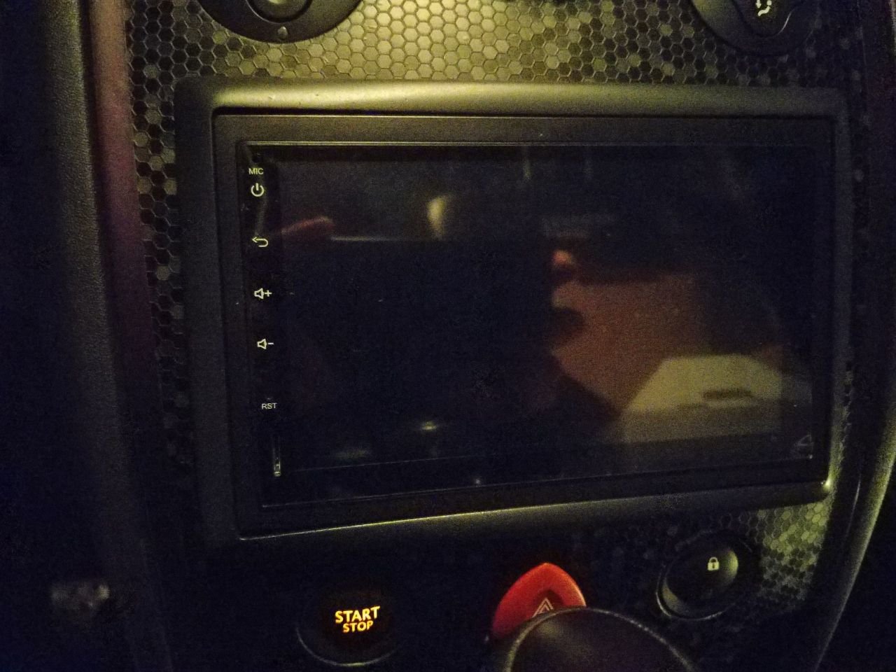

Der Einbau ging relativ leicht von Hand, habe das in meinem Auto auch schon des öfteren gemacht. Das Mikrofon wurde schnell an die serienmäßige Position über dem Tacho eingebaut. Die GPS Maus unter der Frontscheibe unsichtbar positioniert.
Kabel alle dran, Radio reinschieben - sieht erstmal schick aus:

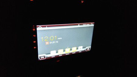

So sieht das ganze dann nach dem Bootvorgang aus:

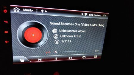

Es funktioniert alles Out-of-the-box. USB Stick wird direkt erkannt wenn er eingesteckt wird und startet sofort die Wiedergabe. Ornderwechsel und Liedwechsel ist butterweich und Stopfrei.

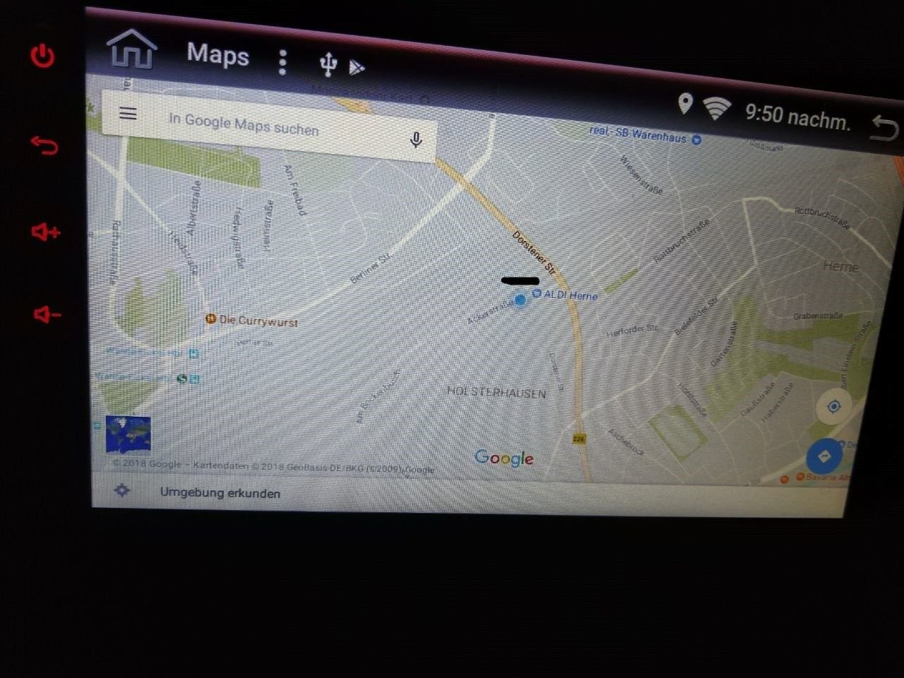

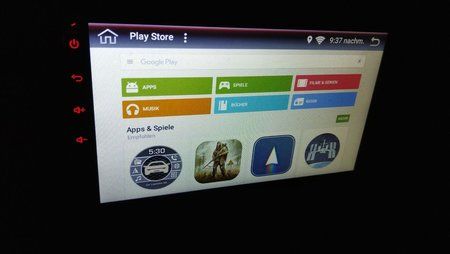

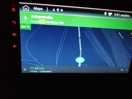

Mit Wifi/3G verbunden, den vorhandenen PlayStore samt Google Diensten eingerichtet und dann funzt auch direkt GoogleMaps genau wie auf dem Handy/Tablet.
Man kann jede(!) App installieren die man möchte (sofern der PlayStore hier natürlich sagt dass sie kompatibel sei). Ich habe bisher allerdings noch keine nachinstalliert sondern erstmal die benutzt die drauf sind. YouTube funktioniert auch einwandfrei. Ebenso Chrome etc.

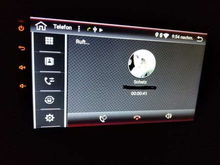

Die Freisprecheinrichtung lässt sich wie von anderen Radios gewohnt benutzen und einrichten und gefällt mir tausend mal besser als die von Sony. Bei dem Sony war das alles etwas umständlich gelöst, das ist hier definitiv schöner, auch von der Bedienung. Sprachqualität ist besser als beim Sony.

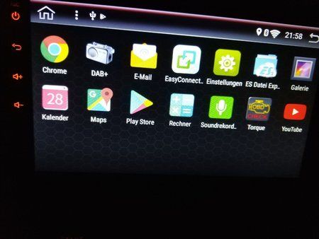

Und hier noch ne Übersicht der vorinstallierten Apps:
Torque ist ebenfalls vorinstalliert. Habe ich aber noch nicht getestet. Gehe aber davon aus dass auch das reibungslos funktionieren wird.

Bin jetzt auch schon nach Holland und Belgien mit Navi gefahren. Dank freier Roaminggrenzen gar kein Thema, klappt alles super auch jenseits der Grenze!

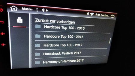

2.MP3 werden komplett eingelesen.
DH im Menü Musik->USB Stick sehe ich ALLE Ordner und Unterordner.
Ihr könnt euch vorstellen das die Scroll Liste so ca n Kilometer lang ist. In jedem Radio werden halt die oberen Strukturen eingelesen und in jede weiter muss man rein klicken.
Also Bandname-->Album-->Track
Hat wer hier eine Idee und könnte das eventuell gegentesten bei seinem Radio Xomax XM-2VA701 (oder ähnliche)

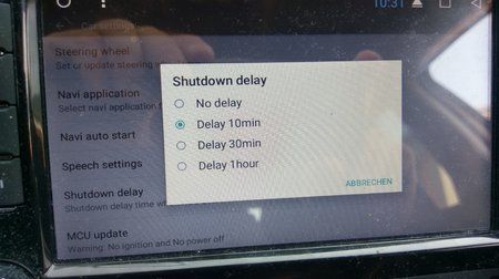

Zu 1.:
Das Gerät wird vermutlich sofort nach ziehen des Zündschlüssels komplett ausgeschaltet. Damit werden wohl auch die laufenden Apps gekillt.
War bei meinem Pumpkin auch so. Bei mir gibts aber in den Einstellungen einen Punkt, bei dem das Gerät "wach" gehalten werden kann (von 10 bis 30 min.). Das reicht für Bäcker oder tanken.
Nach dem starten ist das Gerät sofort wieder an dem Punkt, wo es vorher war.
Gute Idee....und deshalb war ich jetzt noch am Auto und hab alle Menüs und Submenüs durchgeschaut aber leider nix derartiges gefunden.
Extra nochmal auf englisch umgestellt da die Übersetzung manchmal arg dürftig ist aber nix da...keine Einstellung fürs wachbleiben -.-

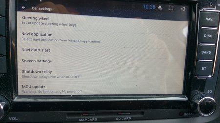

Ich sitz gerade im Auto und hab nochmal genau geschaut.
Die Option war doch nicht im versteckten Menü, sondern unter Einstellungen - Car Settings - Shutdown Delay zu finden
