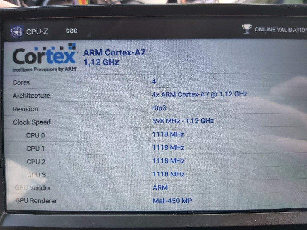

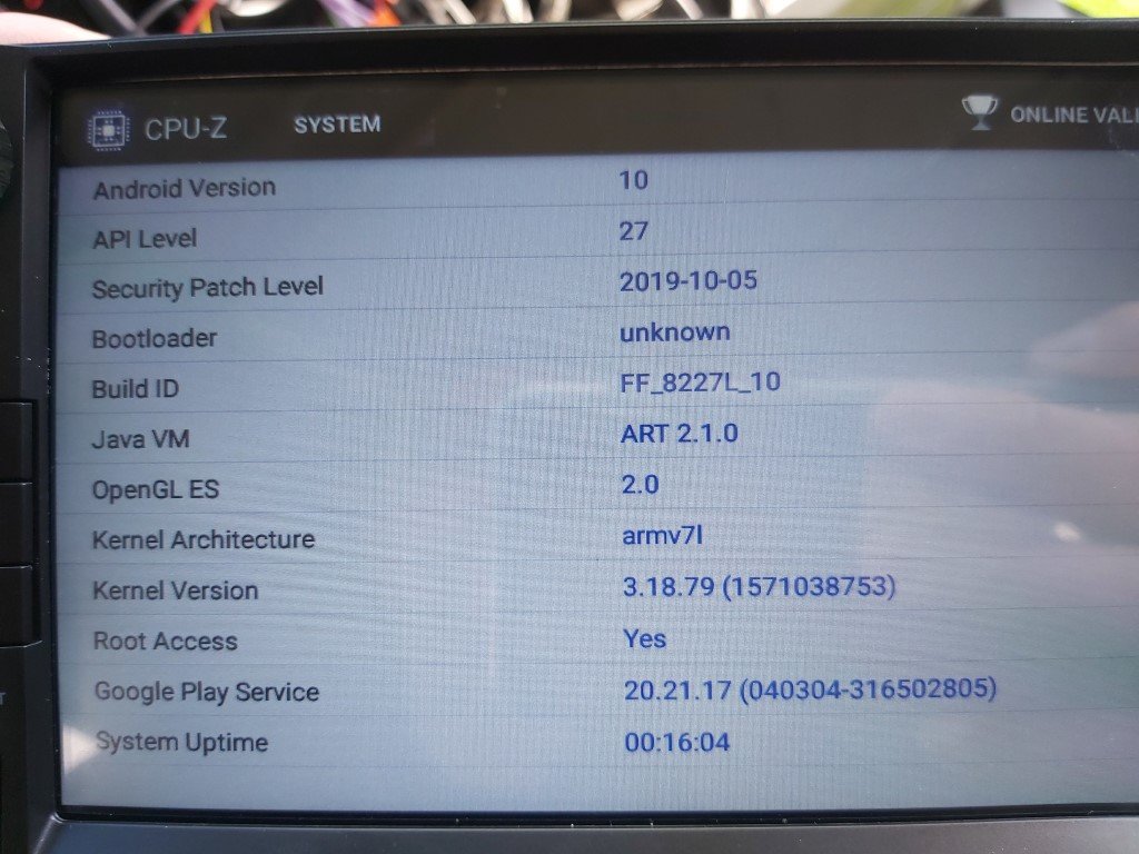

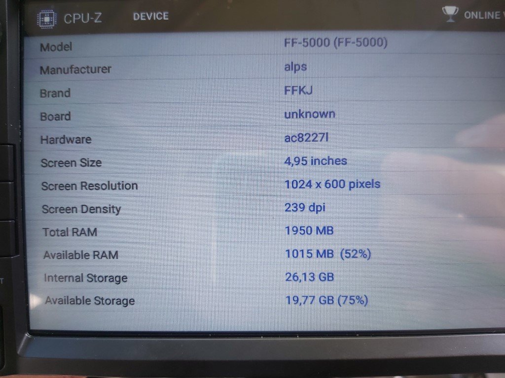

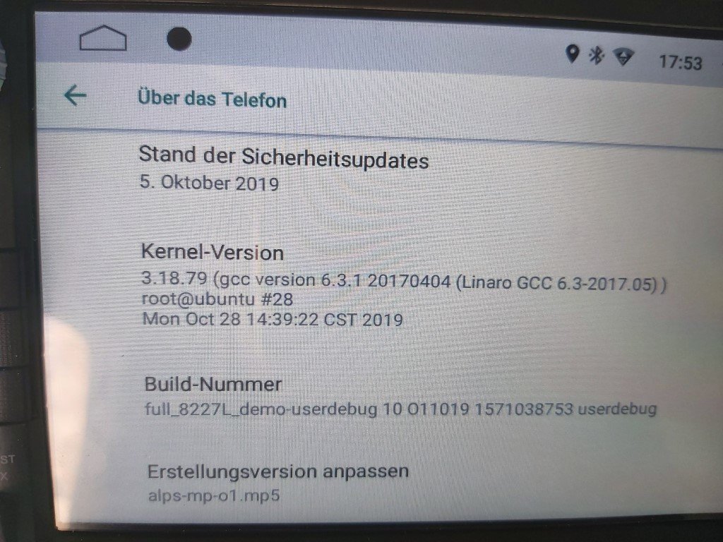

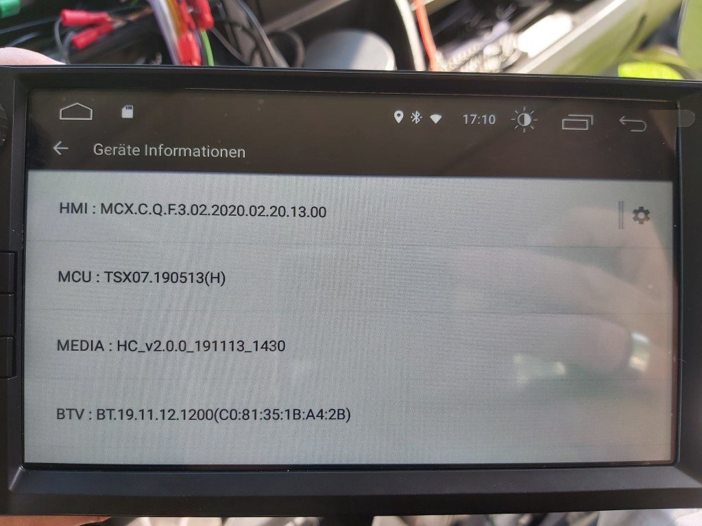

Ich habe ein XOMAX XM-2VA757 hier vorliegen. Auf dem ist angeblich Android 10q.
Ist laut CPU-Z aber API Level 27, also kein Android 10.
Auf dem Gerät läuft Google TTS nicht. Es können keine Stimmen installiert werden, auch kann kein Navi mit "Strassennamen" Ansagen dienen.
Die Standardstimmen laufen.
Dem Support ist's egal, es gibt keine Lösung. Anbei habe ich ein paar Screenshots beigefügt.
Bevor ich dieses Gerät als Briefbeschwerer nutze, daher meine Frage:
Gibt es eine Möglichkeit für eine neue Firmware oder einem Downgrade?
Das Gerät ist ja "baugleich" mit einigen 8227L Geräten...
Verstecktes Menü per 8888 aufgerufen und Gerät zurückgesetzt.
Cache vom TTS Service geleert, Dienst angehalten etc. alles schon probiert.. Nix funnzt.
Vielleicht hat ja einer von Euch einen Rat. Anbei die Screenshots zu dem Gerät.
Danke sehr.
Gruss Qube
