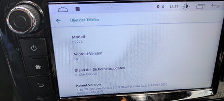

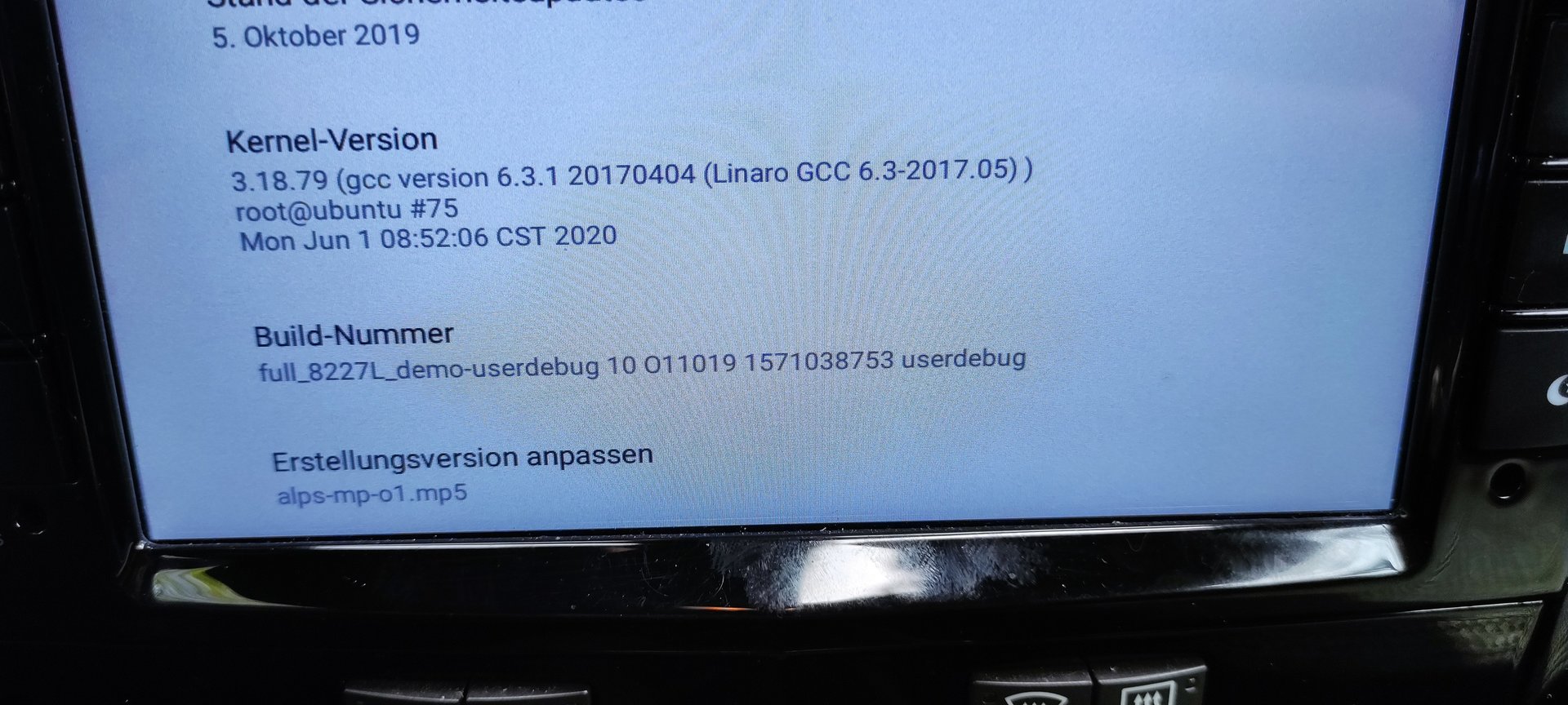

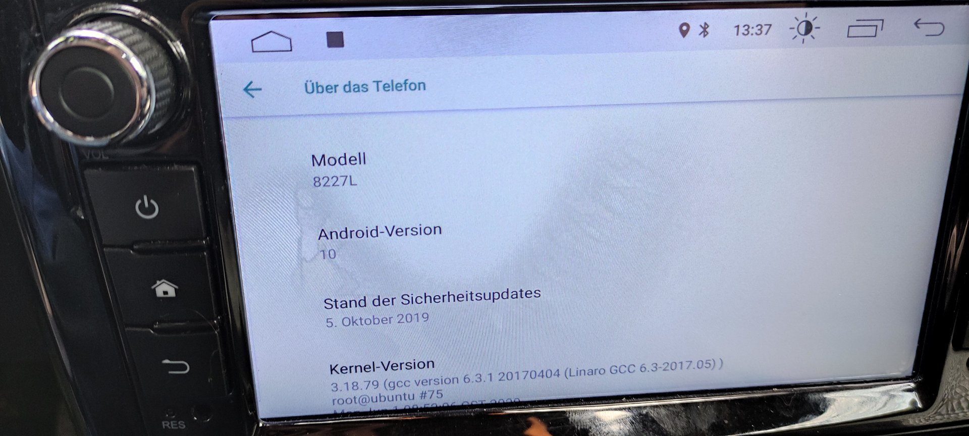

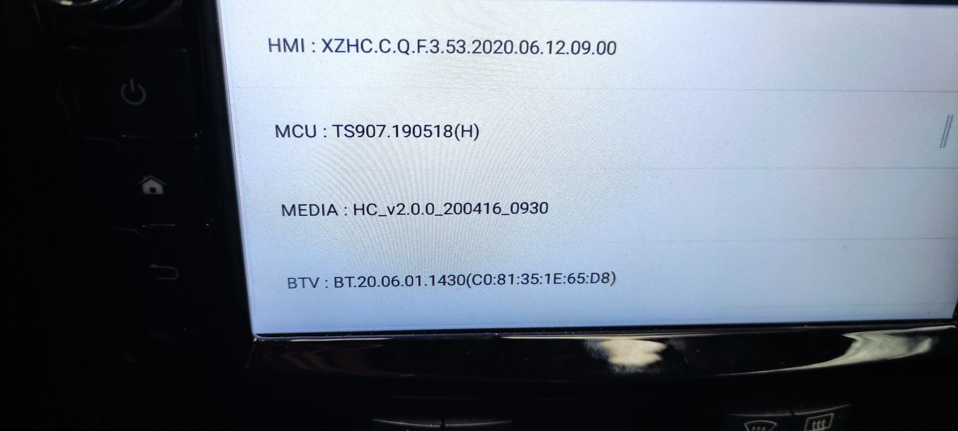

Hallo zusammen.
Ich habe mir kürzlich einen Opel Astra BJ.07 gekauft, in den der Vorbesitzer oben genanntes Radio mit Canbus Dings verbaut hat.
Jetzt hab ich hier gelesen, daß Xomax nur seinen Namen draufklatscht und nicht selbst herstellt und dass die angegebene Android Version meist nicht korrekt ist.
Um nun weitere Fragen zu erörtern, welche der Dinge, die ich wissen und gern machen möchte, mit dem Gerät machbar sind und welche nicht, wär's dann wohl hilfreich zu wissen, womit genau ich es hier zu tun habe.
Ich hoffe, ich habe alle relevanten Infos zusammen:
Also Bezeichnung wie gesagt Xomax XM-D04LA
Wär Klasse, wenn mich da jemand aufklären könnte.
Danke im voraus.
Gruß Daniel

Hallo Daniel,
welcher Hersteller, das ist unbekannt.
Alleine die Tatsache, dass das ein 8227 ist mit einem Quadcore und wahrscheinlich wenig Speicher, lässt die Vermutung zu, dass da max eine Android 8 Version drin ist.
Was machbar ist, das könntest du evtl. bei XDA raus bekommen, wenn du da nach der MCU oder Modell suchst.

Ja, ist ein Quadcore ARM7 v3 mit 1,2GHz und 2GB RAM laut Beschreibung.
8227L ist dann wohl das, woran ich mich halten muss, wenn es um Kompatibilität geht, so ich das richtig geblickt habe.

Droid Info aus dem Playstore ist ein gutes Werkzeug, um mal zu schauen, was unter der Haube so läuft.
Ich würde mir aber bei dem Gerät keine allzu großen Hoffnungen machen, das da viel geht.

Der 8227-Chipsatz wird von Alps hergestellt und ist meist nur bis Android 8.1 ausgelegt.Der kommt eigentlich nur in den ganz güstigen Geräten zum Einsatz, da er sehr eingeschränkt in der Funktionalität und Performance ist.
PX5/6, CSN2 sind Chipsätze von Rockchip.
Unterschied zwischen PX* und CSN2* ist eigentlich nur der Unterbau, sprich die MCU und die Speicherauslegung.
PX5 sind immer 8-Kern-CPU, PX6 sind 6-Kern-CPU.
CSN2* bedienen sich einer moderneren MCU, die PX* sind schon ein paar Jahre auf dem Markt.
Droid Info ist schon mal nicht schlecht, um herauszufinden was da drin steckt.
Auch ich kann dir da keine großen Hoffnungen machen, dass da was weltbewegendes machbar ist.
Das fängt schon damit an, dass die Alps-Geräte kein Deep-Sleep haben und immer fast eine Minute brauchen, bis sie endlich betriebsbereit sind.
Der Fcc sollte kompatibel sein, soweit der Chipsatz das zulässt.
