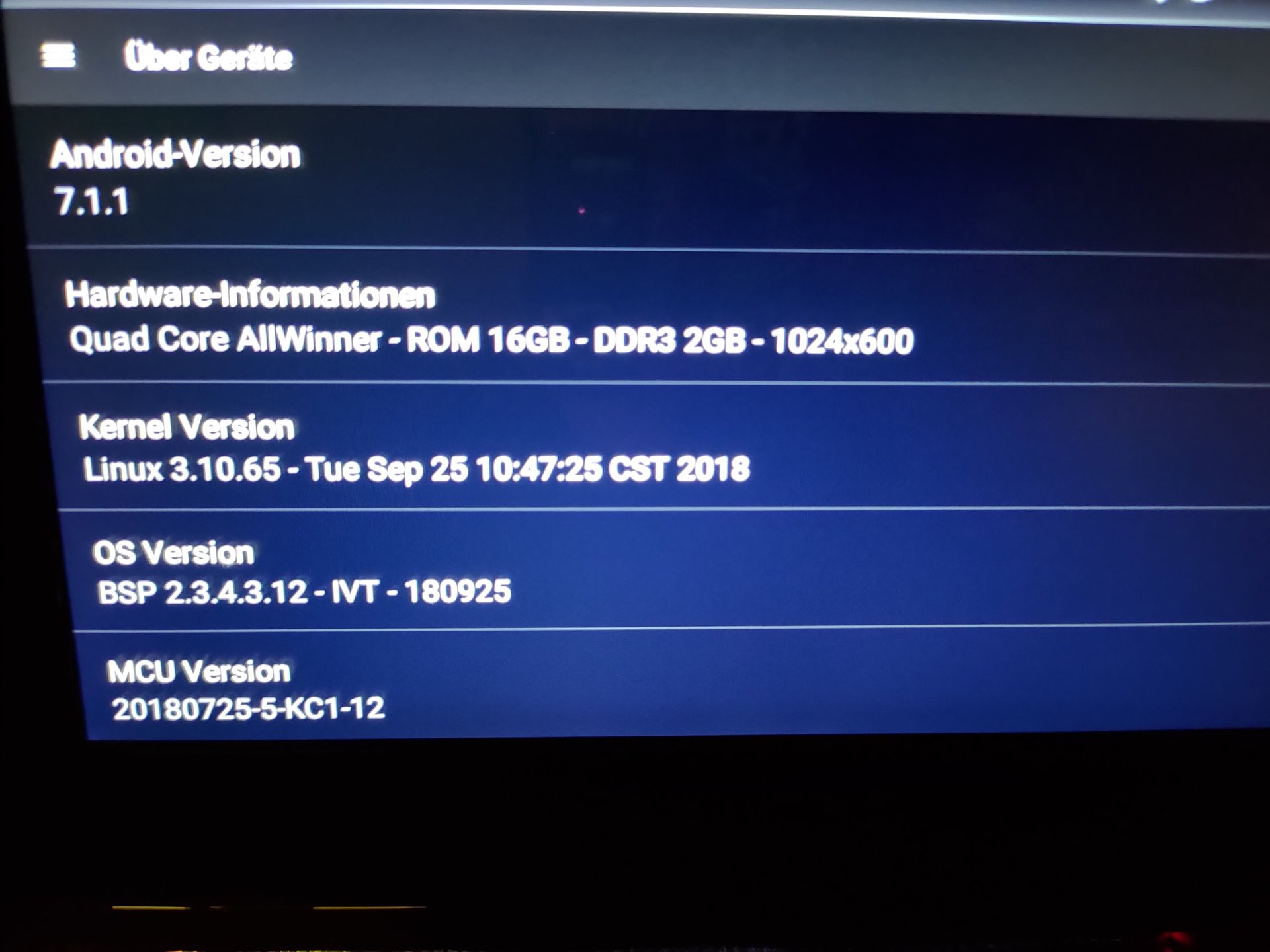

Was wird gebraucht?
  • MCU-Version genau
  • Firmware-Version
Hallo Rigattoni,
Sorry für die späte Rückmeldung.
Im Anhang sind dir erforderlichen Infos.
Danke das Du dich meinem Thema annimmst.
Gruß Xel
@Xelsior
Das ist ein relativ "alter" Allwinner T3.
Leistungsmäßig wird mit einem Update auch nichts raus kommen, wobei ich nicht einmal genau weiß welche Version das ist.
Es gibt bei dem T3 mindestens 3 oder 4 verschiedene Versionen, die nicht miteinander kompatibel sind.
Jedenfalls kenne ich kein Update genau für dein Gerät.
Ach ja... Dass das Gerät äußerlich evtl. genau so aussieht, wie das mit Android 9, das hat leider überhaupt nichts zu sagen. Da kann genauso gut ein T9 drin sein, oder irgendwas Anderes. In die Gehäuse passen alle anderen Boards auch rein. Kommt immer darauf an, was der Verkäufer beim Hersteller in Auftrag gegeben hat.
Schau dich mal bei XDA um... Da gibt es tonnenweise unterschiedliche Systeme. Da musst du genau das finden was du auch hast.
