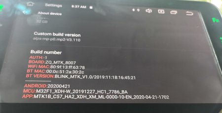

Hallo Android User,

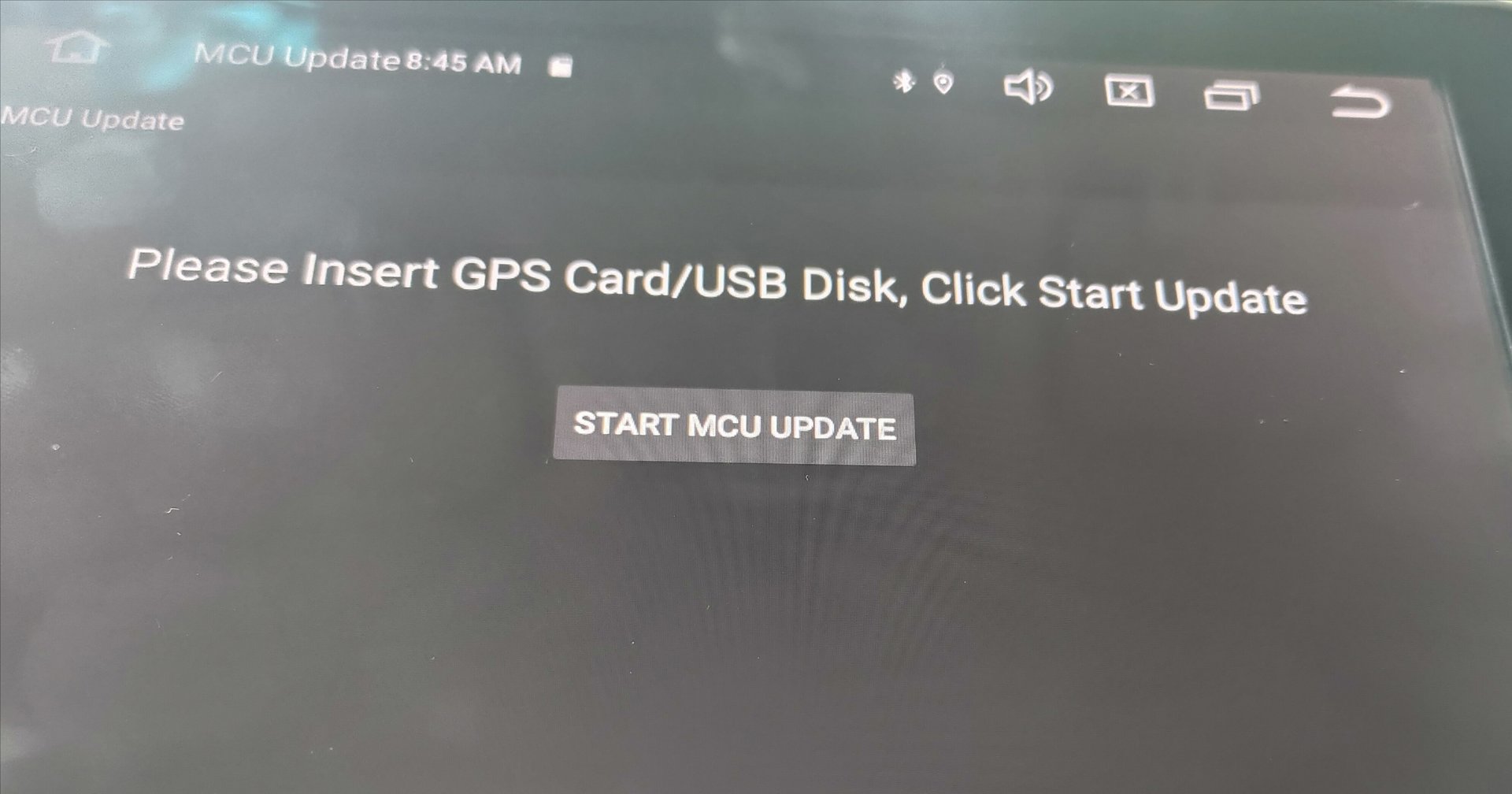

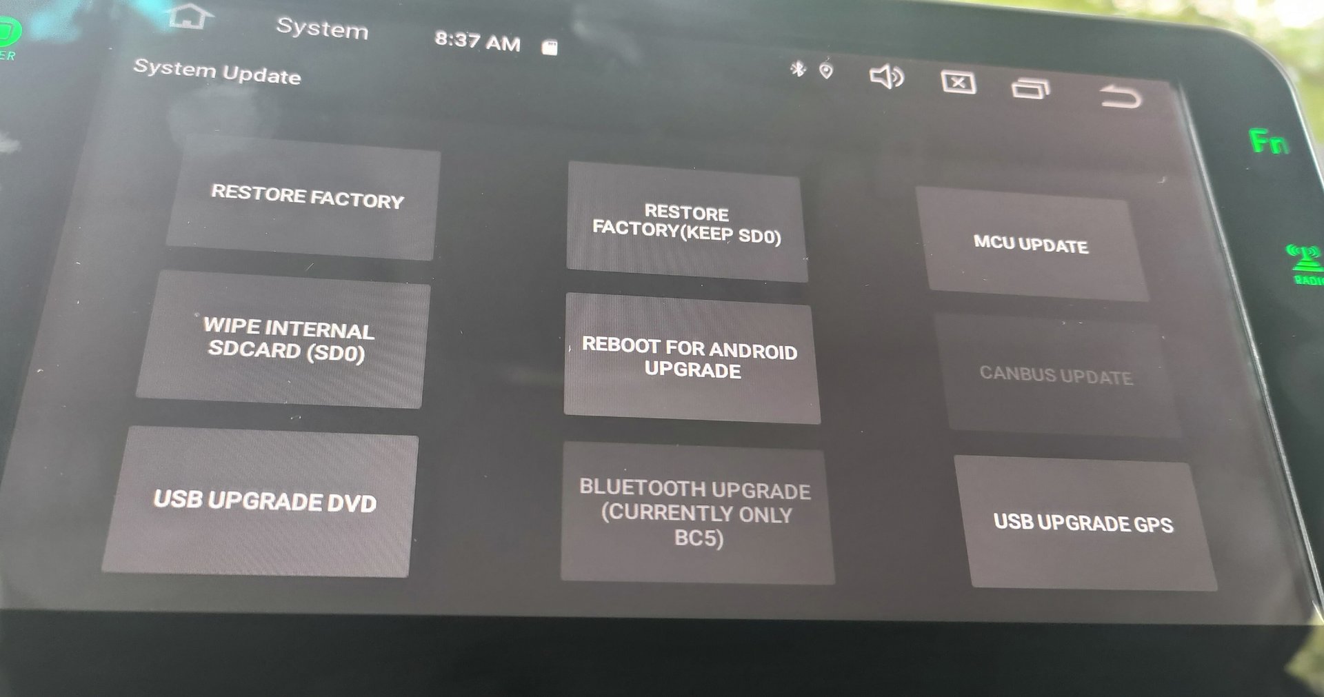

Habe das Xomax XM-VA801 und wollte wissen ob es möglich ist ein Update zu finden für mein Android Gerät. Leider Kann ich das Update wohl nur über einen Datenträger installieren und wenn ich auf Werkseinstellung bzw wipen möchte brauche ich ein Passwort.
Kann mir da jemand einen Tipp geben?
Gruß Xel

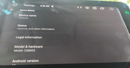

Welches Android ist denn drauf? Nix zu erkennen bei dir...
Das Design sieht nach S32F0-Gerät aus, was recht geläufig ist, während bei dir M32F1 steht. Etwas seltener.
Man kann das mit einem russischen Mod rooten (Nein, es ist dann nichts auf russisch 😊 ).
Zu finden auf dem XDA-Forum unter Stichwort S32F0.
@Xelsior
Gibt es einen Grund, dass du updaten willst?
Bei jedem Update gibt es die Chance, dass du das Radio in die ewigen Jagdgründe schickst.
So weit ich gesehen habe, hast du Android 10. M32F1 ist nicht gerade populär, deshalb würde ich da sehr sehr achtsam sein...
Ich würde mir sehr gut überlegen, ob du versuchst da was anderes zu flashen. Ohne Rückfall-Sicherung (Original MCU und ROM) rate ich eigentlich davon ab.

es ist Android 10. Sorry, das es nicht für jeden klar ersichtlich ist. Rooten wollte ich eigentlich nicht mehr. Einfach nur ein aktuelles Stock Rom installieren. Der Hersteller ist diesbezüglich leider unkooperativ 😟

kannst ja mal im Netz nach der Datei
M32F1_Feiyin-18-W_20200601-12:02:44_HC1_7786_D_-DSPBA suchen. Sollte für deine MCU passen.
Den Hinweis darauf habe ich HIER #6 gefunden. Da wo das + steht draufklicken. Steht für Spoiler.

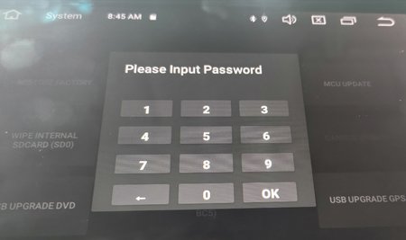

Es liegt definitiv nicht an der Hardware bzw. Steckverbindung. Ich denke es ist schon das es Konflikte innerhalb der Software/ Speicher / Cache oder wie auch immer sind. Ich merke das daran wenn es klappt dann ohne Probleme ohne Wackelkontakt oder andere Unterbrechungen. Wenn es länger aus ist und hochfährt besteht das Problem wieder. Manchmal Stundenlang. Ich habe dann auch keine Einfluss darauf und kann immer nur hoffen das es bald wieder klappt. Einen hardreset kann ich nicht machen wenn ich nicht im Recovery bin. Nur softreset. Aber um einen wipe durchführen zu können brauche ich ein Passwort. Kennt jemand dieses? Fotos habe ich ja schonmal geposted.
Gruß Xel
Egal wie der Pin dazu ist...
Ein Wipe macht dir alles weg, sprich löscht die Firmware.
Du kannst höchstens ein Restore Factory machen, oder will die Büchse da auch einen Pin für?
Reaktionen: HerrDoctorPhone
Ich dachte ich kann mir beim wipen aussuchen was alles. Ich denke eine wipe Cache könnte schon helfen. Ich weiß ehrlich gesagt jetzt garnicht ob er beim factory Reset ein Passwort brauch. Wenn nicht habe ich es auch schon probiert und dann ist es kein wirklicher Reset. Ich brauchte danach nicht mal mein Smartphone neu connecten. Weiß aber jetzt nicht ob es der factory Reset war. Ich schaue nachher mal nach. Danke schonmal für den schnellen Support; -)

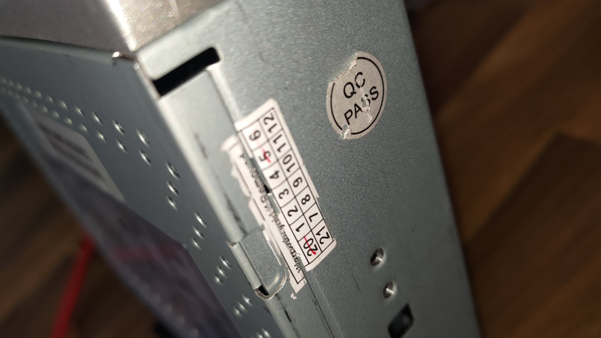

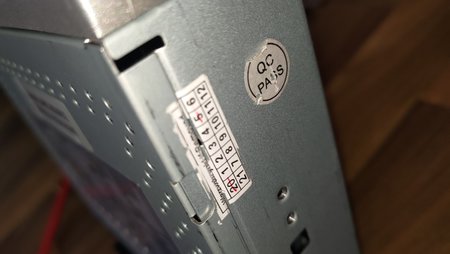

  • Wow
Reaktionen: Gelöschtes Mitglied 342348
Schrott, da hast du die richtige Wortwahl getroffen. Das Siegel beschädigt? Ich würde sagen bewusst getrennt um mal drinnen nach dem Rechten zu schauen 😂
Das Siegel war schon vorher beschädigt. Hab's gebraucht gekauft. Angeschmokt sieht es nicht aus. Eher als wenn der Kunststoff einfach spröde geworden ist und sich der Weichmacher verabschiedet hat. Schau mich jetzt nach nem anderen gerät um. Weiß nicht ob wieder Xomax oder lieber Pumpkin? Aber qualitativ werden die beiden Hersteller sich nicht unterscheiden denke ich
Da ist pure Gewalt dran gewesen. Einer der zu doof war das Flachband zu lösen.
Könnte man aber reparieren. Die Teile kosten keine 5 Euro insgesamt. Dazu eine Std. Lötarbeiten und das ist wieder tutti.
