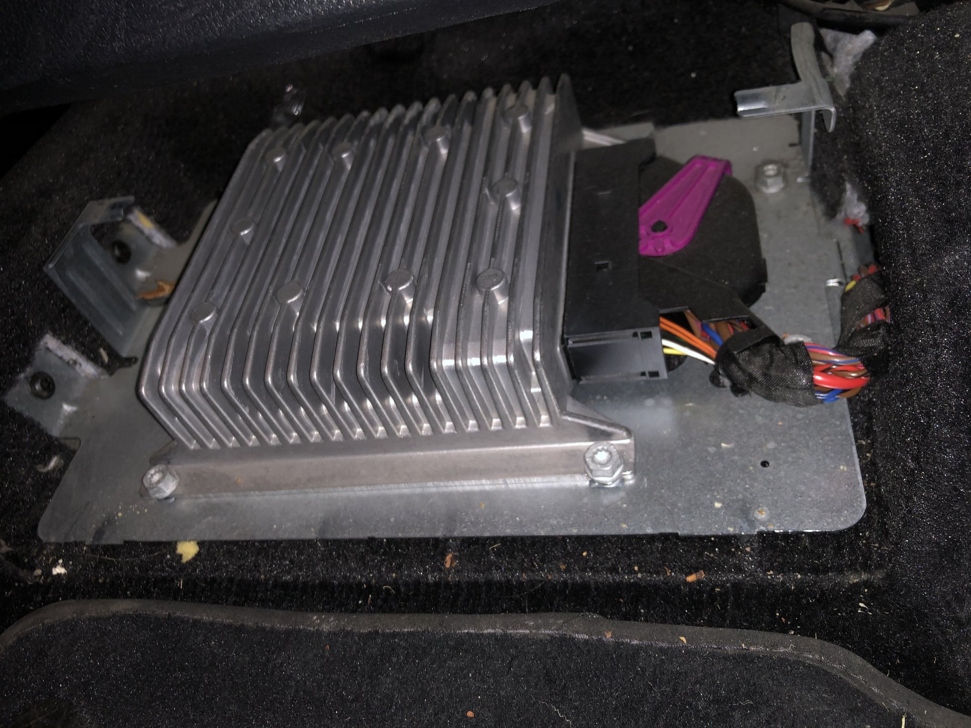

@Rigattoni Hallo ich bin’s nochmal sorry für die doofe frage aber woran erkenne ich genau das dynaudio außer an den Lautsprechergittern?habe einen grauen Kasten unter dem Fahrersitz

@Rigattoni Das ist der Verstärker unterm dem Fahrersitz war heute bei vw und mir wurde gesagt ist ein soundsystem namens Sound mid 1 verbaut aber kein dynaudio bestellnr 9VQ ich hoffe das sagt dir was
Naja, dann weißt du doch, warum da kein Ton raus kommt...
Der Verstärker braucht Strom. Ohne Strom kein Ton.
Wie der Verstärker mit Strom versorgt wird, das kann ich nicht sagen.

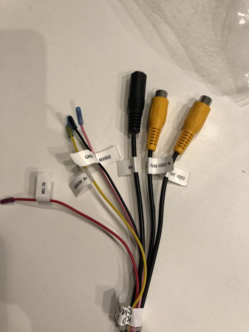

@Rigattoni Also habe die batterie für ca 20 min abgeklemmt und siehe da aus den Lautsprechern kommt endlich Ton....habe noch ne Rückfahrkamera von zenec da,hast du vielleicht ne Ahnung wie ich die wo genau anschließen muss?chinch ist klar
Da gibt es doch eine Montageanleitung.
@Rigattoni Gibt es aber Blick da nicht wirklich durch
Dann schnapp dir mal jemanden, der da ein wenig Ahnung von hat.
