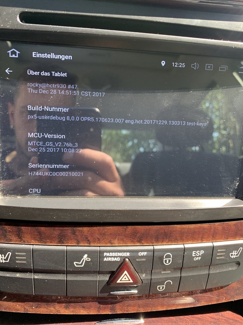

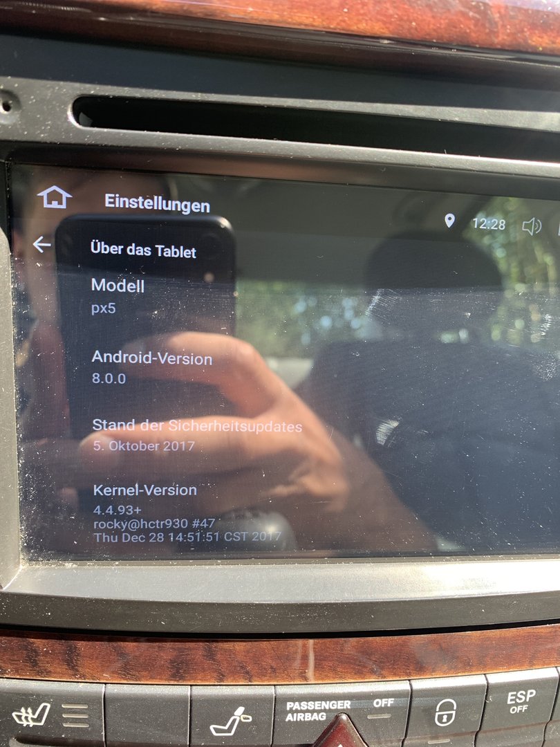

Mach mal bitte einen Screenshot von MCU-Ausführung und Firmware-Version. Zu finden im Einstellungs-Menü "Über das Tablet" oder ähnlich.
Ein Versuch war es wert... resett Trau ich mich grad nicht zu machen, weil ich im
Urlaub bin und kein wlan Zugang habe zwecks meines navis...

Wenn du wieder Zuhause bist, solltest du mal deine MCU und Firmware updaten. Meld dich dann...
