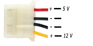

ich würde versuchen das ausgebaute Radio ohne irgend ein Zusatzteil (USB dongle) mit Hilfe einer alten 12V Autobatterie oder eines PC-Netzteils mit 12V (schwarz = Masse, gelb = +12V) zuhause zu starten....
wenn das geht, wird's am USB-Port oder am Dongle liegen ....

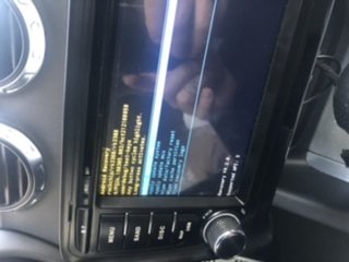

ich Hab es Geschaft in recovery Modus zu kommen .
Und nun habe Reboot System probiert hat nichts gebracht .
Soll ich Factory reset machen ?
reboot wäre nix anderes als den Reset-Knopf drücken, das hast Du ja schon probiert ...
Factory Reset = Werkseinstellung (alle apps & Einstellungen sind weg)
Aber wenn Du in den Recovery mode kommst liegt ja wohl kein Hardware-Fehler vor ...
Okey super . Muss ich was beachten wenn ich das mache ?

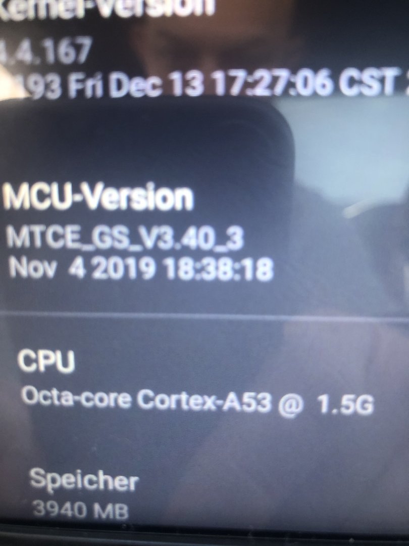

Ich hatte das mcu was auf den bild ist .
soll ich eine andere drauf spielen ?
wenn ja welche ?
kann man es auch mit usb Stick machen oder muss es unbedingt SD Karte sein für das Update.

ich würde erstmal checken, ob das Radio startet bevor ich ein neues ROM flashe.
Und wenn Du noch Garantie hast, würde ich da gar nicht selbst dran rumdoktern...
Hast du denn auf die von mir verlinkten Seite geschaut. Lade dir die für dein xtrons pxb passende System runter und setze es neu auf.
