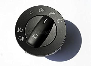

Betrifft mich das Problem dann auch? Ich habe den Lichtschalter im Anhang serienmäßig.

Soweit ich das bislang in Erfahrung brachte, reagiert das Radio auf die Einstellung Licht an/aus. Also sobald das Steuergerät das Licht als "an" notiert. Bei Tagfahrlicht (schwedisches System) reagierte mein Radio nicht.
