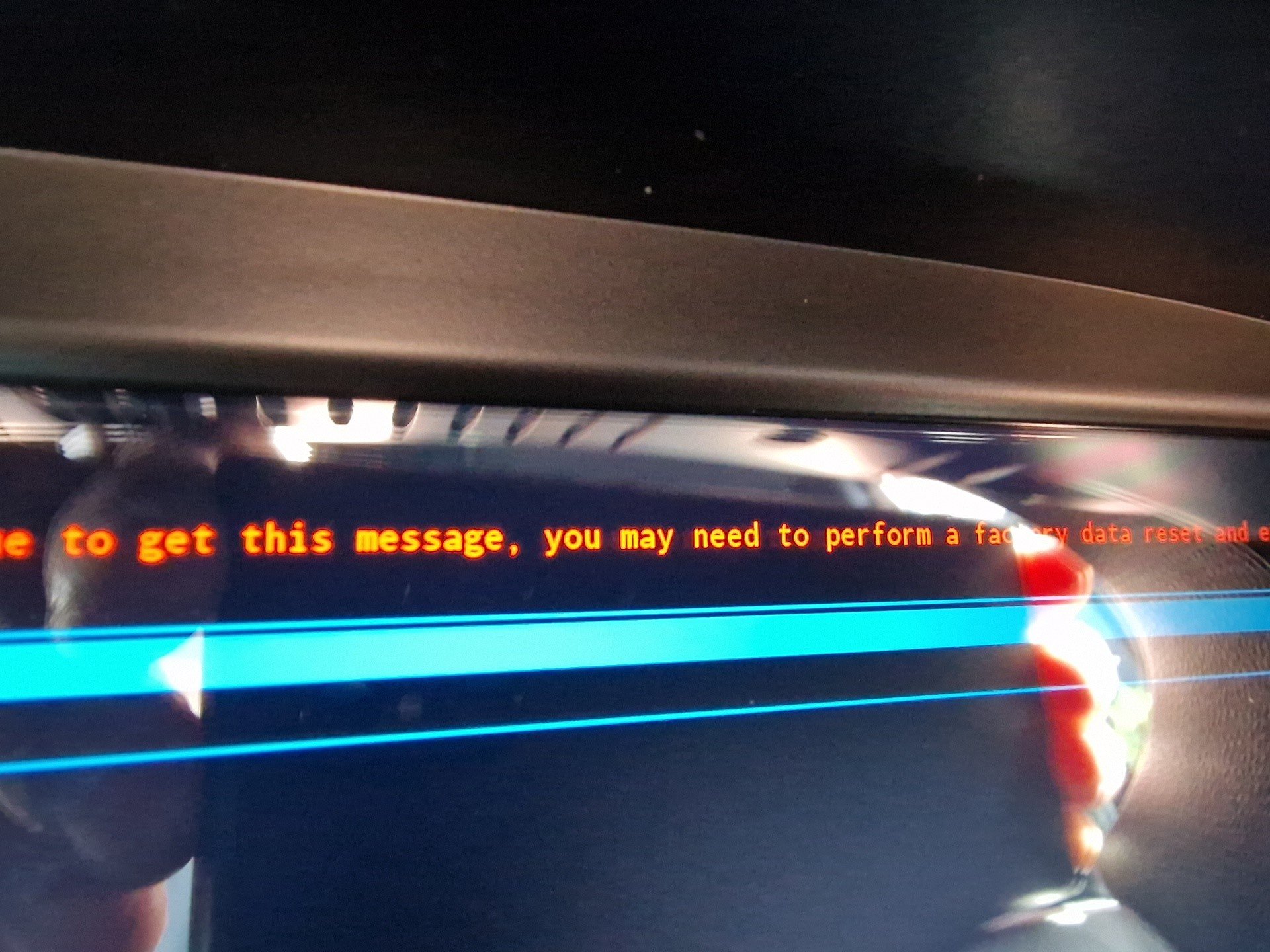

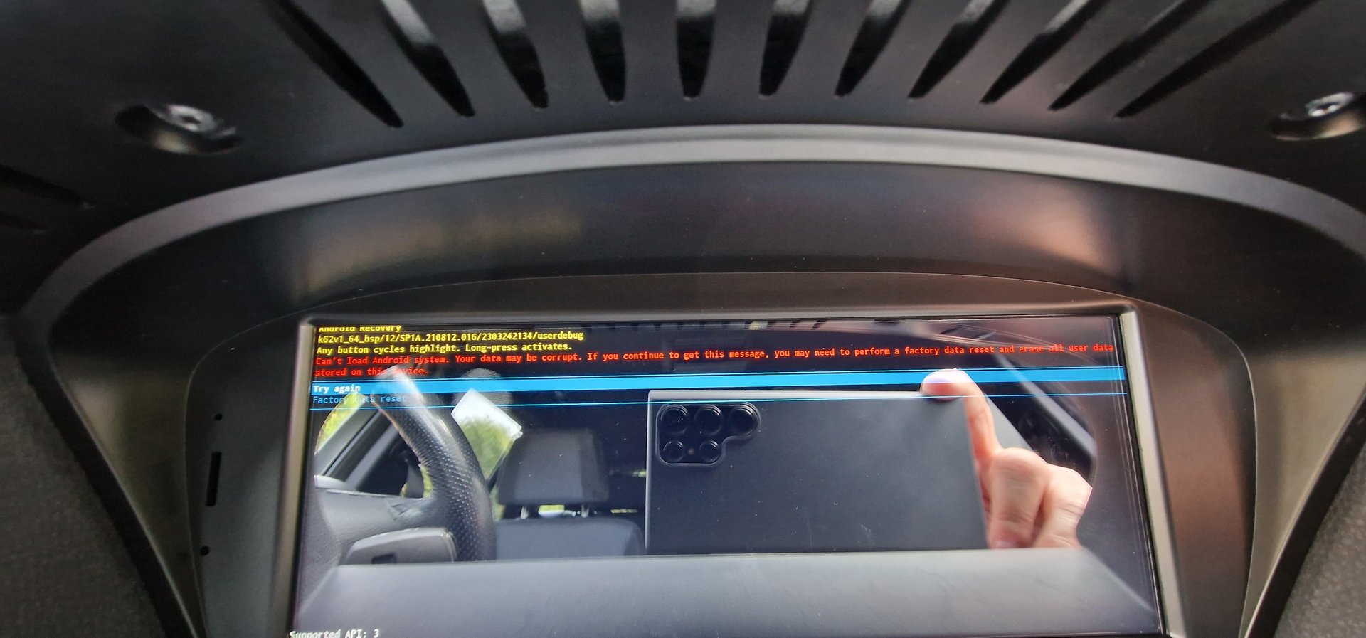

Ich wollte heute mein neues CarNavi auf Werkseinstellung zurücksetzen. Dann startet es, aber leider kann ich nicht auf den nächsten Eintrag klicken. Nicht per Touch oder sonst wie. Könnt ihr mir helfen. Bin etwas verzeifelt. Danke im vorraus.

Im Zweifelsfall würde ich beim Hersteller nachfragen.
Ich würde da einfach alles probieren.
Normalerweise drückt man kurz auf den Display, dann kommst zu zum nâchsten Punkt.
Lange gedrückt halten = den Punkt auswählen.
Einfach mal alle knöpfe drücken.
Hast du mal versucht ob du mit der reset taste wählen kannst?
Evt. knöofe am Lenkrad?
Ich habe alles schon ausprobiert, leider ohne Erfolg 😢😢😢... Hersteller sagt Maus dran, auch das geht nicht.
Na dann würde ich das Teil dem Verkäufer zurück schicken 🤷
Wird mir wohl nichts anderes übrig bleiben 😔
Also das hier, nur das ich bei mir nichts auswählen bzw. Starten kann.
Ich hab jetzt das zweite eingebaut. Gleiches Modell. Alles funktionierte. Dann alles zusammengebaut. Dann gleicher Fehler wieder!!! Was mache ich falsch? Soll ich doch eins von xtrons kaufen?
