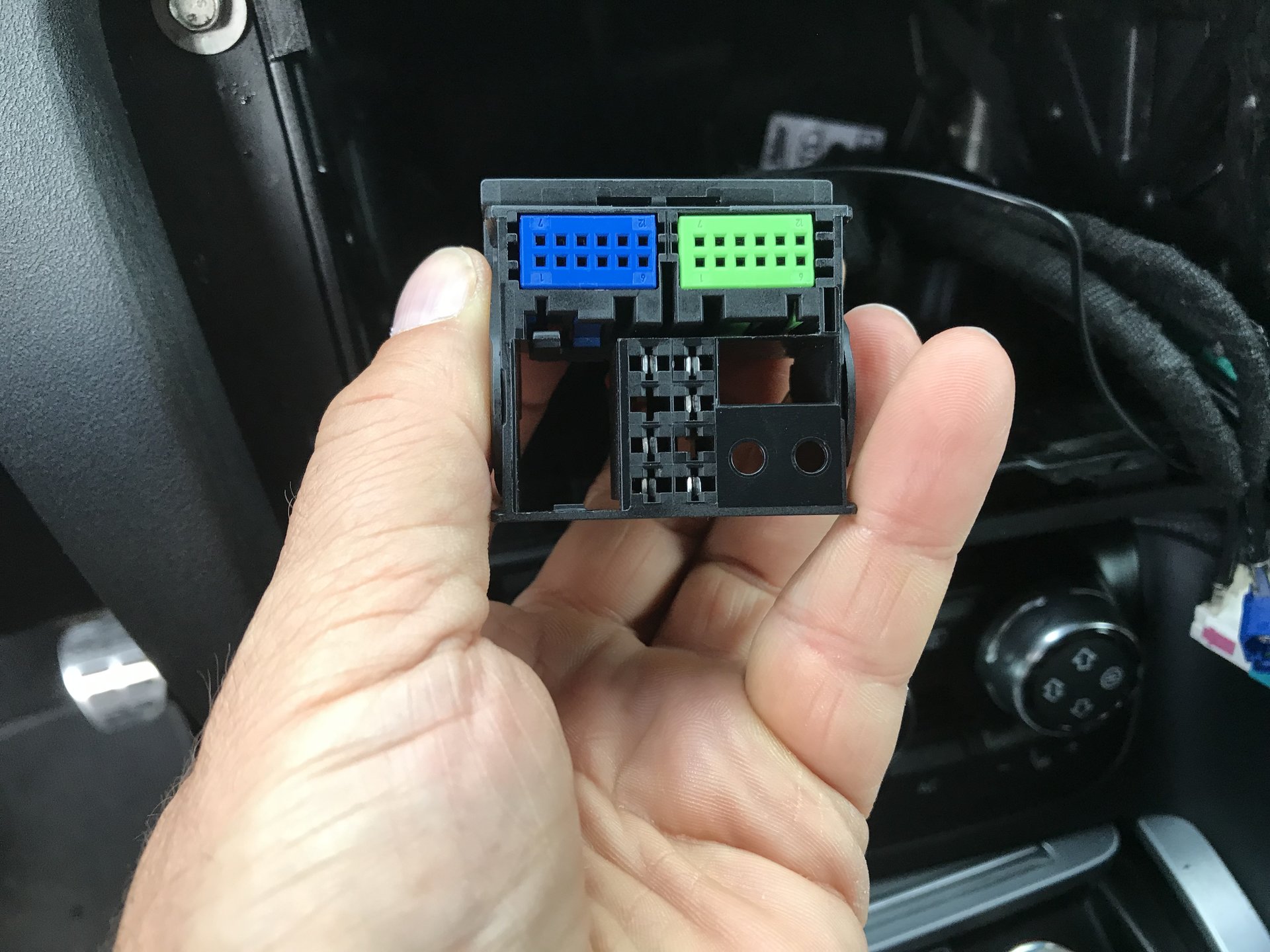

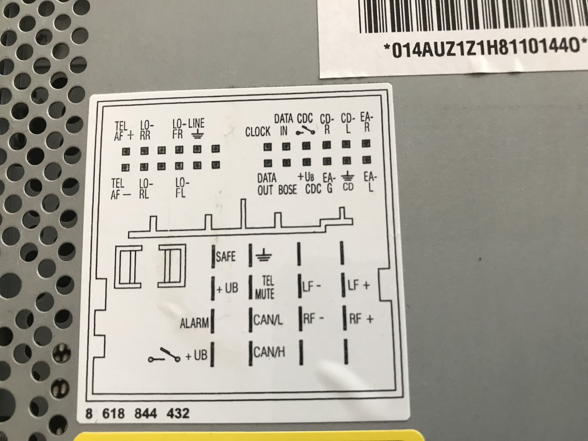

Ich habe Probleme mit dem Einbau des Xtrons Radio in meinem Audi TT 8 J Baujahr 200 kein Bose System
Das Original ist ein Radio Navigation BSN.5.0 SN: (8J0 035 192 L) mit Telefon-Modul sowie ein CD-Wechsler
C3ED069E-8FD1-4B4C-A1D9-783EED139723.jpeg 11A57EFA-1E32-47BB-869F-6D4ACC8BA105.jpeg
Nun will ich mir ein Android Radio einbauen
Soweit so gut
Aber meine Aktivlautsprecher laufen nicht! (Kein Bose!) Also der Bose Pin ist nicht vorhanden!
Drücke ich nun an der Lk-Fb die Mode-Taste damit im FIS die Kopplung zum Handy aktiviert wird, und bestätige mit einem druck
auf das linke Wahlrad (Egal ob eine Telefon gekoppelt ist oder nicht) aktiviert sich das Soundsystem für einige Sekunden und es kommt
die Volle Leistung aus allen Lautsprechern.
Aber eben nur für 3-4 Sekunden.
Was muss ich machen damit diese auch laufen?
Für eure Hilfe wäre ich sehr dankbar
Mfg
Ja Moment...
Was ist denn da für ein Soundpaket verbaut?
Hast du am Radio einen CAN-Bus-Adapter verbaut?
Ach ja... Großschreibung ist Schreierei... Solltest du lieber lassen. ;)
Ein Teilaktivsystem also nur die hinteren laufen über ein Verstärker.
Am Radio ist ein Canbus Adapter.
Aber ich glaube das der nicht das aktivsystem startet.
Da musst du mal mit nem Multimeter dran.
So aus der Ferne ist das nur Kaffeesatz-Leserei.
