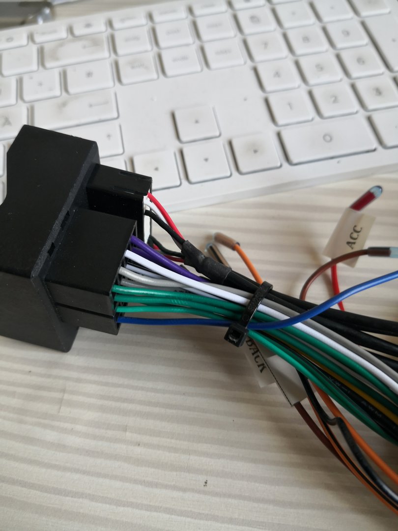

Hallo, ich habe in einen Audi A4 B7 Cabrio dieses Xtrons Radio eingebaut
Klick

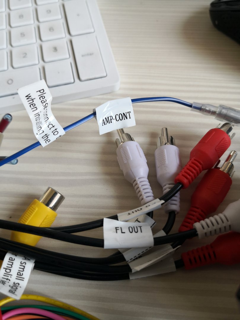

Radio läuft mit allen Funktionen aber ich habe keinen Sound aus den 4 unteren Lautsprechern in den Türen. Das Radio hat einen CanBus Decoder und wird über den Quadlockstecker angeschlossen.
Das Kabel Amp-Cont ist Amp-Con verbunden.
Bei Xtrons steht folgendes:
Bitte beachten Sie, dass Sie, wenn Ihr Fahrzeug kein BOSE-System hat, aber über einen Audioanschluss, einen professionellen Techniker bitten müssen, um einige Änderungen an der Kabelverbindung vorzunehmen. Andernfalls haben Ihre hinteren Verstärkerlautsprecher KEINEN Ton.
Weiß einer was damit gemeint ist?
Original verbaut ist das Radio Concert ohne Bosesystem

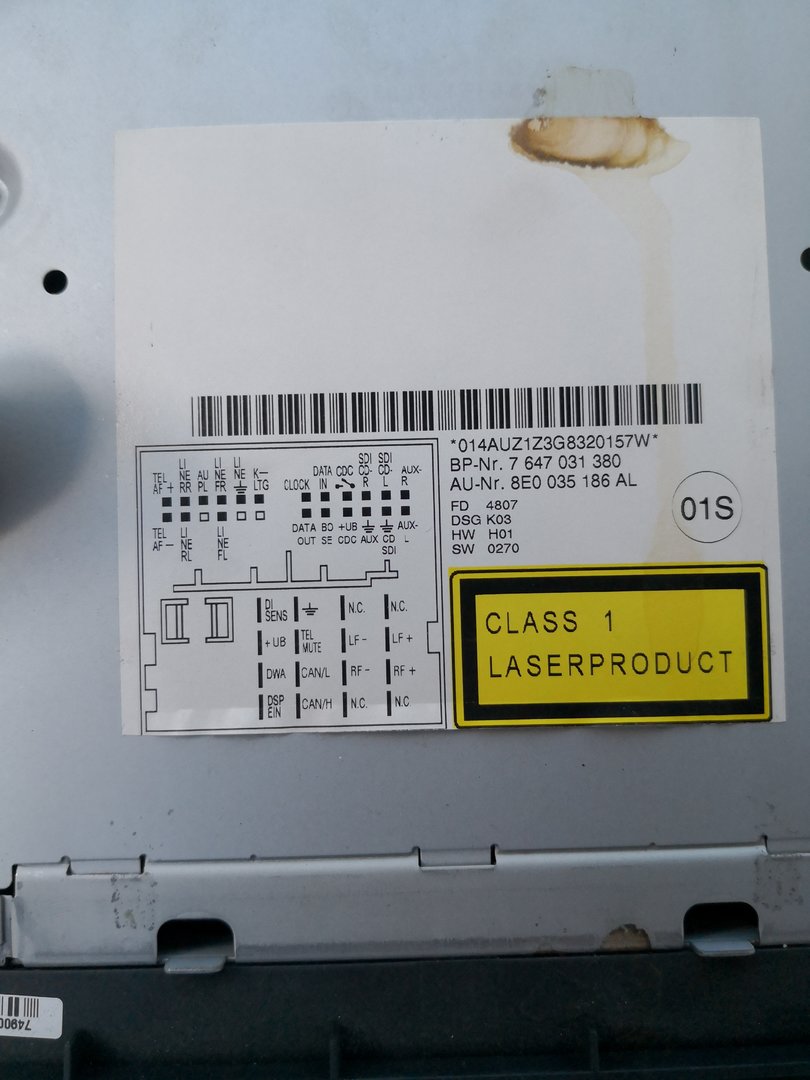

Auf den ersten beiden Bildern, sieht man das Kabel von dem Quadlock Stecker am Xtrons. AMP Leitungen sind verbunden. Das andere Foto zeigt die Belegung vom Radio. Die blaue AMP Leitung vom Xtrons ist über den Quadlockstecker (siehe Bild 1) bei DSP Ein am Audi Radio angeschlossen.
so, habe den Fehler gefunden. Ich habe vergessen die Chinchstecker für die LS zu stecken. Habe ich gerade gesehen, als ich mir die Kabelbäume vom Xtrons noch einmal angeschaut habe.
