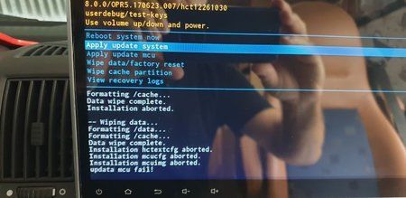

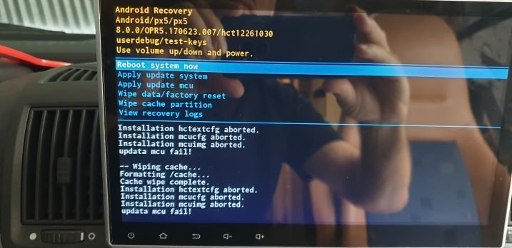

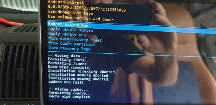

Ein Hallo an alle Android 8.0 Oreo User.
Ich besitze ein Xtrons TE103AP mit dem Softwarestand Android 8.0.0
Build Nr. ist px5-userdebug 8.0.0 QPR5.170623.007 eng.hct.20181226.103008 test-keys
MCU-Version ist MTCE_GS-V3.01-3
CPU ist 8 Core 64-bit CPU Cortex-A53@1.5G
Mein Problem ist folgendes.
Das Display nimmt keinerlei Touchbefehle an.
Das Original dmcu.img vom 18.12.2018 lässt sich nicht erfolgreich updaten.
Hier bekomme ich immer wieder die Fehlermeldungen:
Installation hctextcfg abordet.
Installation mcucfg aborted.
Installation mcuimg aborted.
update mcu fail!
Was ist die Ursache, dass das Update nicht durchgeführt werden kann.
Die Powertaste, Hometaste, Returntaste und die Lautstärketasten sind inaktiv, das Display regagiert auf die Touchbefehle nicht, so dass ich nur mit der Restfunktion ins Recorey komme.
Dies geht auch wenn ich das dmcu.img auf den USB-Stick
kopiere und das Geräte mit Strom-Zwischenschalter neu starte. Nach dem Neustart wird das Image auf dem USB-Stick erkannt und somit komme ich ins Recovery.
Bin für jede Hilf sehr erfreut.
Schönen Tag
Jo St
