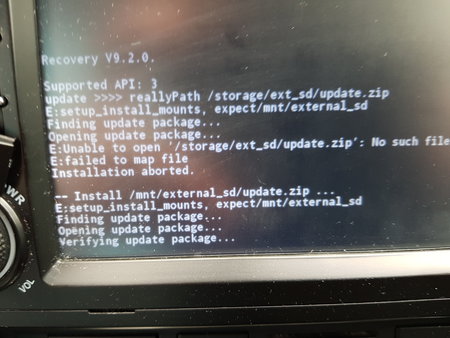

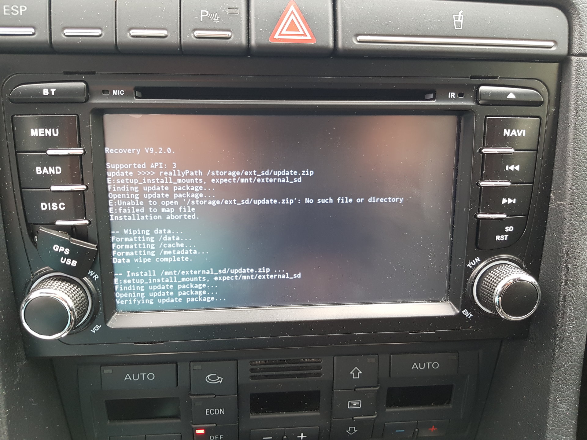

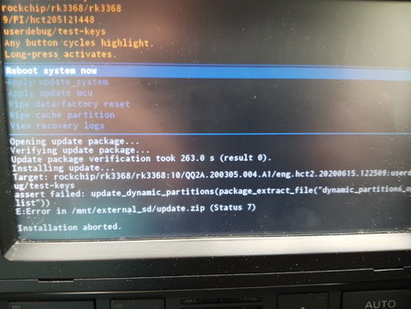

Hat schon einer das Update durchgeführt ? Bei mir klappt es nicht. Fehler 7. Schade (mcu aktuell GS)
Firmware von hier... MTCD
Hab mal ein paar bilder gemacht. abschiessen tut sich das system nicht (Android 9)
hab mal die updater.script bearbeitet. versuch das morgen nochmal.

Du kannst nicht einfach soooo von Android 9 auf 10 flashen.
Dazu brauchst du das komplette System und das geht nicht über den Firmware-Flasher.
Sei froh, dass es das System nicht komplett abgeschossen hat. ;)
von android 6 auf 7 war es kompliziert. das hatte ich vor einigen jahren gemacht. weiß garnicht mehr genau wie. von android 7 auf 8 ging es wiederum über das recovery. dann helf mir mal auf die sprünge wie ich vorgehen muss.
komme wohl um den
Mod Installer Pro 2
nicht drumherum. na 10 euro sind ja nicht so wild ;-)
Bearbeitet von: hagex - Grund: Schrift normiert. Gruß von hagex
Mit dem Mod Installer Funzt es nun :)
