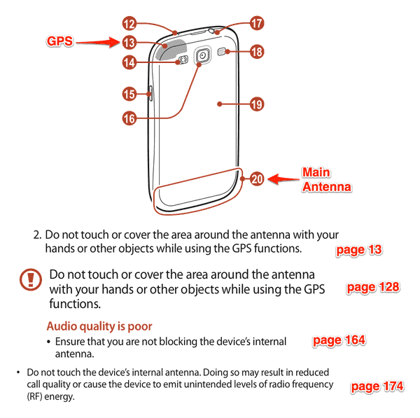

Wenigstens hat sich keiner der HTC-Bosse hingestellt und behauptet, als Nutzer würde man das One X halt nur dann richtig festhalten, wenn das Wlan-Signal ausreichend stark wäre… Um Problemen dieser Art aus dem Weg zu gehen, gibt es von Samsung einen offiziellen Guide, wo sich was hinter der Polycarbonatabdeckung des Galaxy S3 befindet und wie man das Smartphone am besten zu halten hat. Wer auch Probleme mit dem Internet- oder Gesprächssignal bei seinem Smartphone verspürt, kann ebenfalls im Blog dontholditwrong nachschauen, ob es dort Hinweise für sein Modell gibt. Lediglich ein kleiner Trost wird sein, dass nur Modelle mit Nvidias Tegra 3 CPU das Problem zu haben scheinen. Vielleicht allerdings ein Grund mehr, sich das HTC One XL anzuschauen, mit Snapdragon S4 Prozessor und 4G/LTE Unterstützung.
