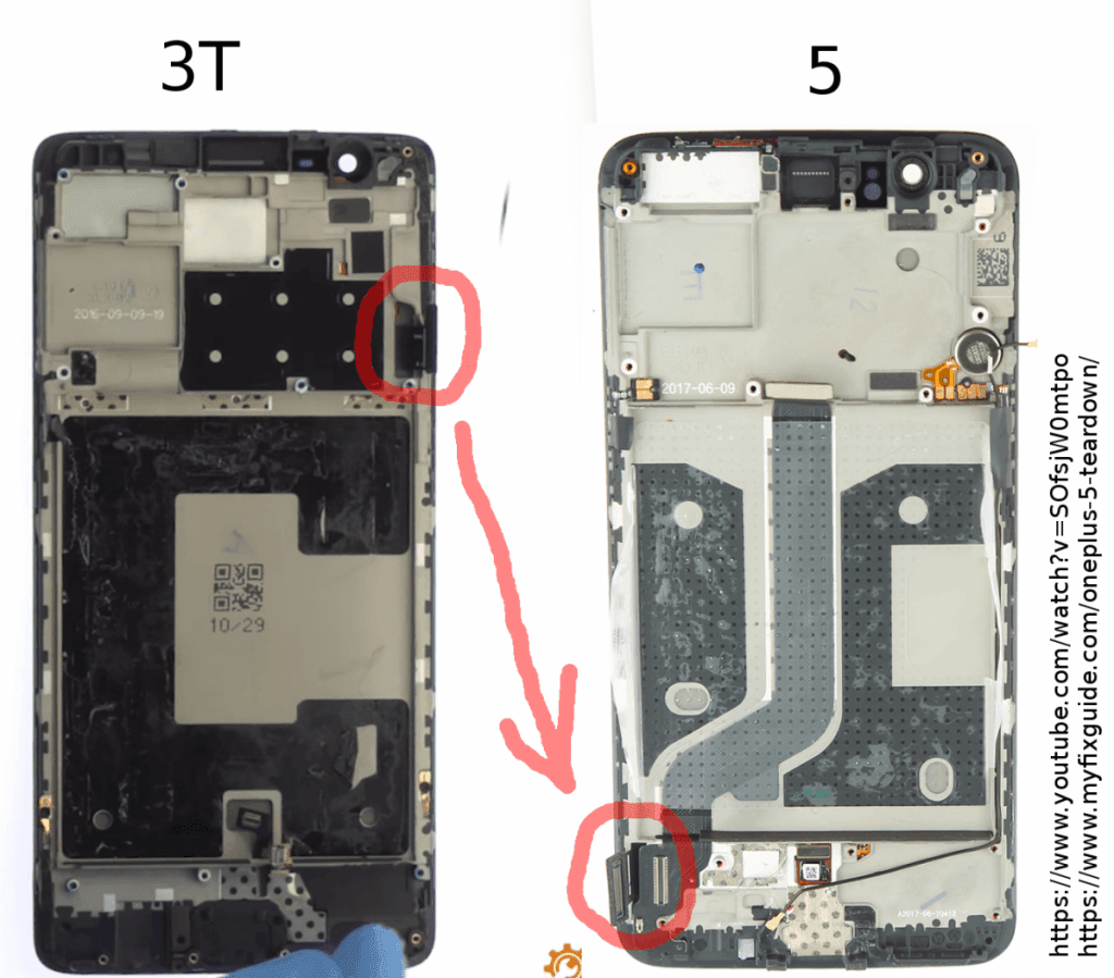

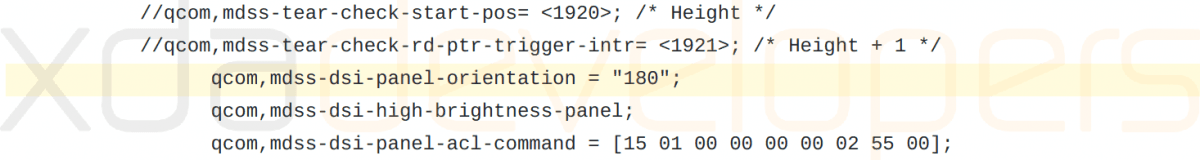

Jetzt stellt sich natürlich die Frage: Warum entsteht dieser Effekt? Sind die OnePlus 5 Geräte defekt? Ist es ein Software-Fehler? Laut OnePlus ist dieser Effekt ganz 'normal'. Doch wieso macht es dann kein anderes Smartphone? Also 'normal' ist es, allerdings nur, wenn das Display andersherum im Gerät sitzt. OnePlus hat das Display des 5 einfach um 180 Grad gedreht, vermutlich aus Platzgründen. Das ist den klugen Köpfen bei XDA-Developers ausgefallen, dort fand man nämlich im Quellcode den Beweis:
Das Endergebnis ist, dass der Displaycontroller jedes Bild vor der Darstellung erst mal um 180 Grad drehen muss. Wer diesen Effekt mal selber testen möchte aber kein OnePlus 5 zur Hand hat, der kann sein eigenes Gerät mal auf den Kopf drehen, wenn es eine 180 Grad Rotation unterstützt, schon sollte man das gummiartige Scrollen erkennen können. Nimmt man das OnePlus 5 auseinander sieht man auch, dass der Displaycontroller nach unten gewandert ist. Beim OnePlus 3T, welches das gleiche Display verbaut hat, war dieser noch oben zu finden.
