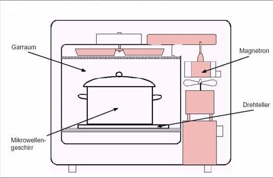

Das war wohl nichts. Vor gut zwei Wochen machten die Bilder eines verbrannten Samsung Galaxy S3 die Runde, zusammen mit der Meldung, das Gerät wäre in einem Auto von allein in Flammen aufgegangen. Samsung versprach Aufklärung durch externe Gutachter und das Ergebnis bestätigt erste Vermutungen des südkoreanischen Unternehmens zur Brandursache. Demnach könne die anfängliche Darstellung des Besitzers, wonach das Gerät sich im Auto befunden hat und nur in eine KFZ-Halterung gesteckt gewesen sei, nicht wahrheitsgemäß sein. Vielmehr wäre eine externe Energiequelle für den Hitzeschaden verantwortlich. Die Ursache für die sichtbaren Verbrennungen läge keineswegs beim Galaxy S3. Ein Schadensbild, wie das vorliegende sei vielmehr nur durch eine handelsübliche Mikrowelle erzeugbar, so der unabhängige Gutachter von „Fire Investigations UK“ (FIUK). Das Schadensbild ist durch die Antenne entstanden, die als Leiter der Mikrowellen diente. Tatsächlich ist der Brand also im Inneren entstanden, die eigentliche Energiequelle kommt aber von außen.
Der Besitzer des entsprechenden Geräts aus Irland hat dann auch seine Originalaussage zurückgezogen. Durch einen „dummen Fehler“ sei das Galaxy S3 (ab 544€, zum Beispiel bei Amazon) mit Wasser in Berührung gekommen und dann „von einer anderen Person“ einer großen Menge an Energie ausgesetzt worden, in dem Versuch, den Wasserschaden zu beheben. Wie Samsung sich weiter gegenüber der Person verhält, zum Beispiel ob das kostenlose Ersatzgerät zurückgefordert wird, ist nicht bekannt. Die ursprüngliche Meldung wurde von euch bereits kritisch bis ironisch betrachtet und ist entsprechend kommentiert worden. Trotzdem also nun in aller Deutlichkeit: Es gibt aktuell keinen Anlass, bei fachgerechtem Umgang eine spontane Selbstentzündung des Samsung Galaxy S3 fürchten zu müssen.
"I would like to retract my original statement. The damage to the phone was caused by another person, although they were attempting to recover the phone from water this later caused the damage shown on the phone. It occurred due to a large amount of external energy and there was no fault with the phone. This was not a deliberate act but a stupid mistake. I am unable to comment any further", dillo2k10
Samsung_Galaxy_S3_w02.jpg + schematische_mikrowelle.jpg =
