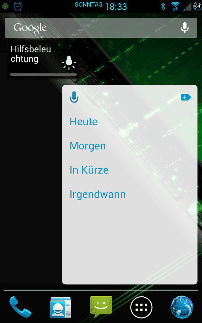

so sieht es jetzt aus.
Fürs nächste würde ich vorschlagen den Tag auf die selbe Schriftgröße und selbe Höhe zu bringen und dann mal schauen wie es wirkt.
Danach eventuell noch verkürzen von Sonnabend > So, Montag > Mo usw.

Hallo Guten Abend, schaut ja schonmal nicht ganz so schlecht aus :). Und meine, naja Fehlerchen, bekommen wir auch noch hin, hoffe ich. Anbei auch schon gleich wieder eine Version, mit (so hoffe ich jedenfalls :)) gleich großer Schrift fürs Datum wie für die Uhr.

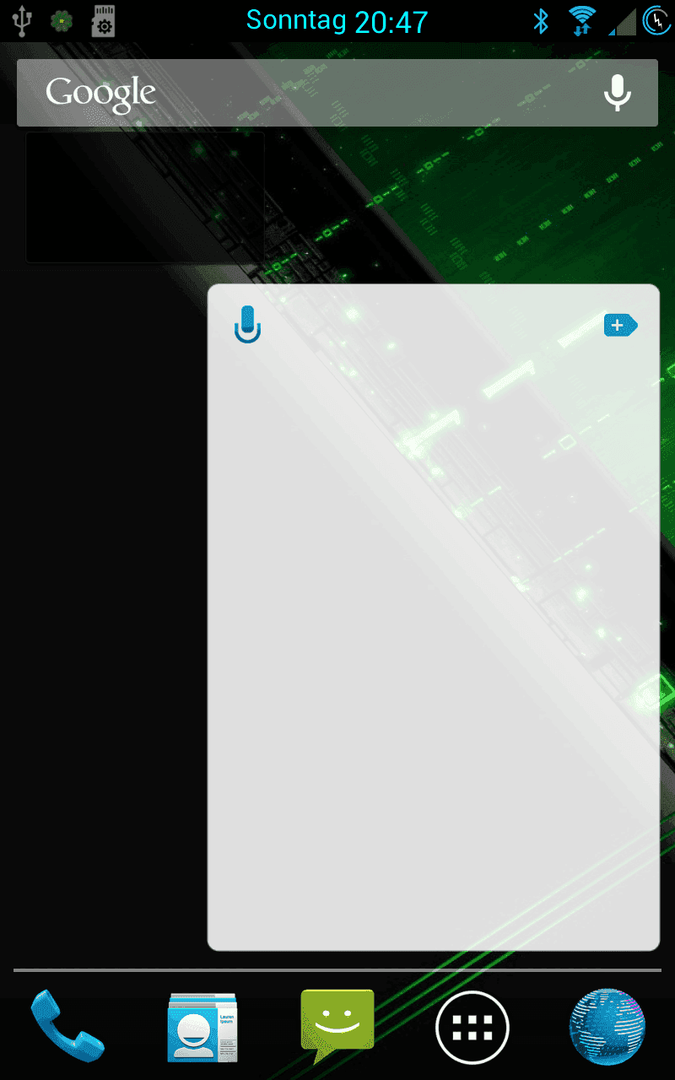

Größe passt würde ich sagen. Höhe ist aber noch unterschiedlich ?!?
