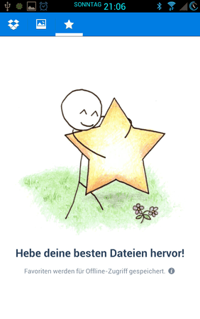

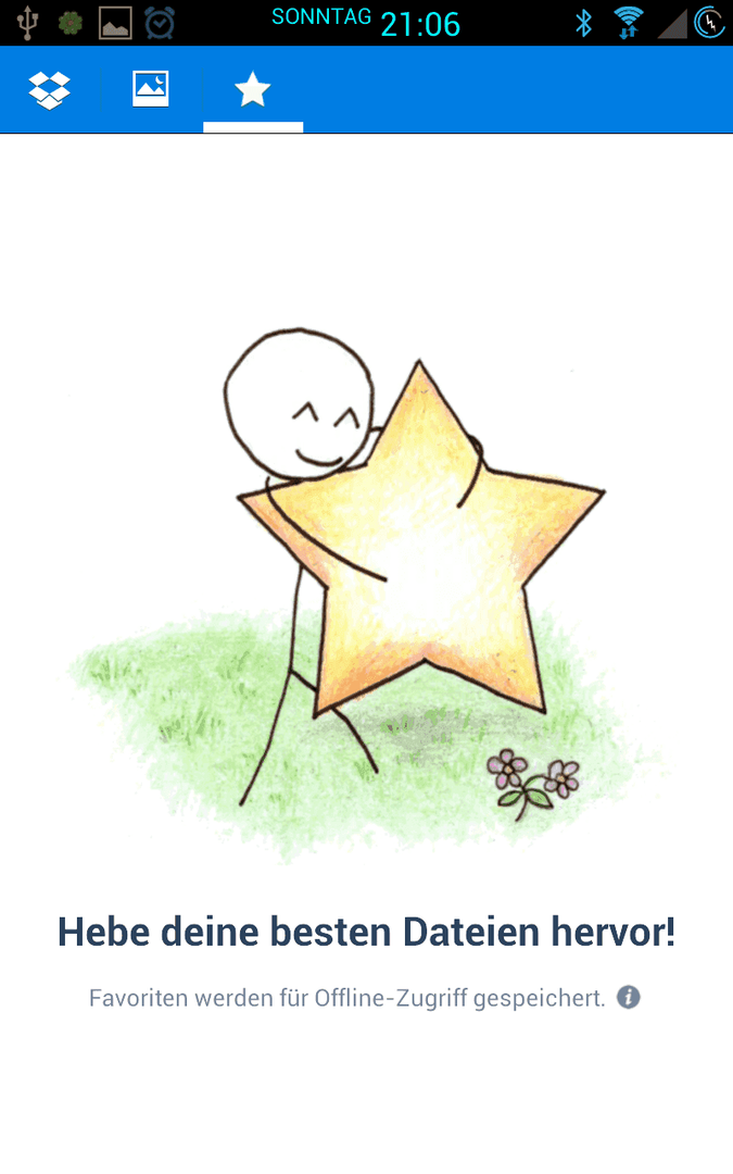

mhm Logik passt wohl nicht xD
Klein ist die Schrift auch nicht
Edit: ich komme ja kaum noch mit flashen und screenshots nach^^
Edit2: V6.1 ist wie V6, die mit der kleinen Schrift V7 ist quasi wie V5(wenn ich micht nicht irre)

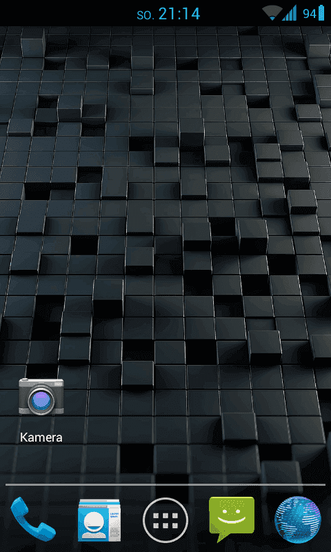

v7 soll ne kleinere Schrift werden, aber der Tag soll unten an der Statusbar sein. So wie hier aufm ScreenShot...halt nur der ganze Tag ausgeschrieben

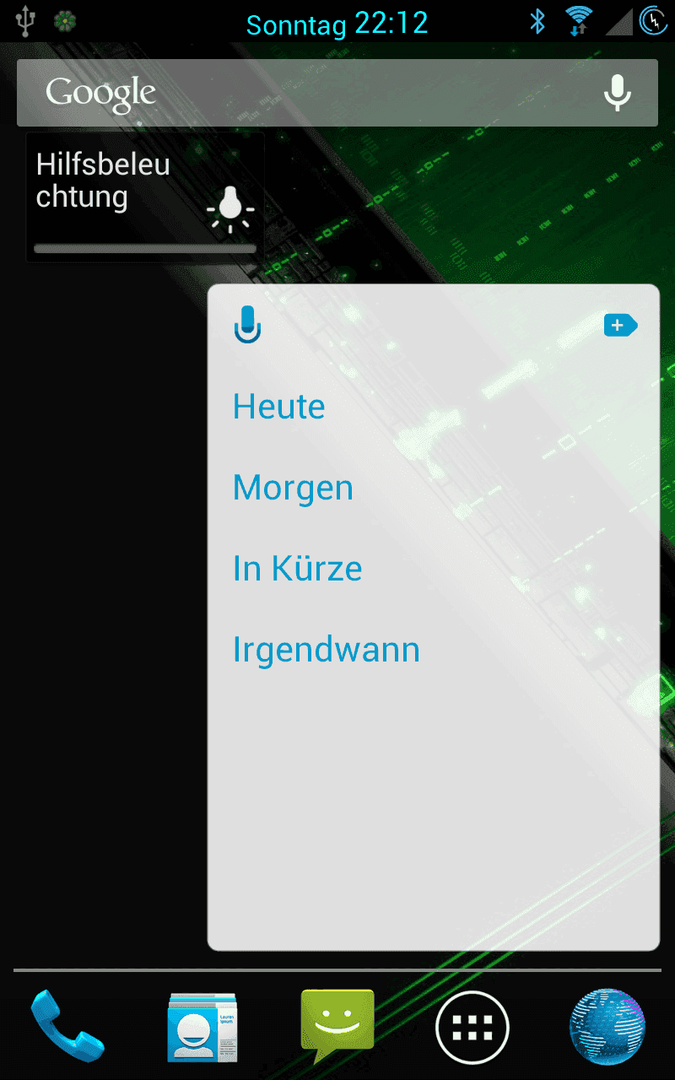

Die Version ist schon sehr nahe am optimum denke ich. Sieht schon sehr Schick aus.
Danke für den Nachtisch!!!:cool2:

Ja fast... bis auf dass ich den gravity tag vergessen habe wieder rauszunehmen, den ich vorher für die v7 eingefügt hatte...schäm und rotwerd :)...aber das ist dann auch ein sicheres Zeichen, dass es für heute eigentlich reicht :) und ich die Dinge nicht mehr genug auseinander halten kann....eine oder die Final v6 kommt noch und für ne gute/bessere v7, geh ich nochmal in den Keller gg.

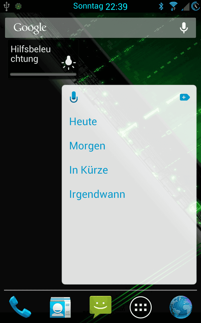

Sieht gut aus. ist aber wieder ein Tick zu hoch... Das kannst du aber auch morgen noch ändern!

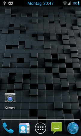

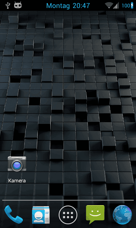

Hallo und Guten Abend und jetzt mit einer neu zentrierten Date Clock mit großer Schrift und mit nur dem Anfangsbuchstaben großgeschrieben.
Bei mir aufm S1 passts und sieht gut aus, hoffe auf dem Note auch ;)
  • NoteDateClockCenter_4.1.2_FINAL_v6.4_GroßKleinBuchstaben.zip
