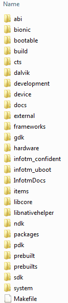

auf der Herstellerseite ( Index of /TP7-1000DC light ) gibt es den Sourcecode zum Tablet.. da drinne gibt es auch mehrere male die uinput.h und einmal die uinput.c
und theoretisch müsste man daraus auch die uinput.ko basteln können!?

Über den Hersteller wird es wohl er auch schwierig da ran zu kommen, da im Service-Bereich (Index of /TP7-1000DC light ) nur den Sourcecode gibt (da ist zwar nach dem einpacken das Makefile drinnen aber einen Ordner mit .config gibt es nicht (siehe Anhang))...
mal sehn -.- :)

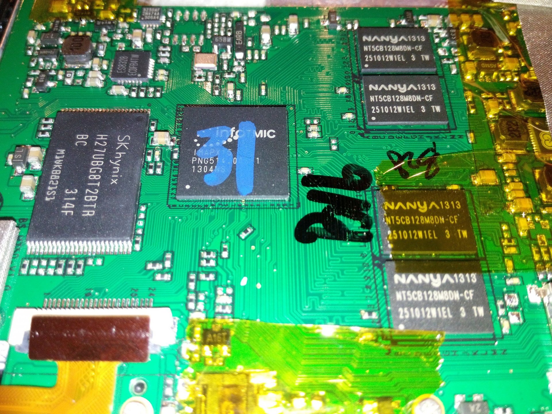

Bist Du sicher, dass Dein Gerät keinen Mediatek (MTK) Prozessor hat?
Wie oben geschrieben geht das nur für 'Nicht-Mediatek' Prozessoren, denn Mediatek kocht seine eigene Suppe, was die Config-Geschichte angeht
erm.. wo sehe ich denn das? o.O

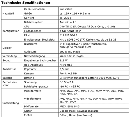

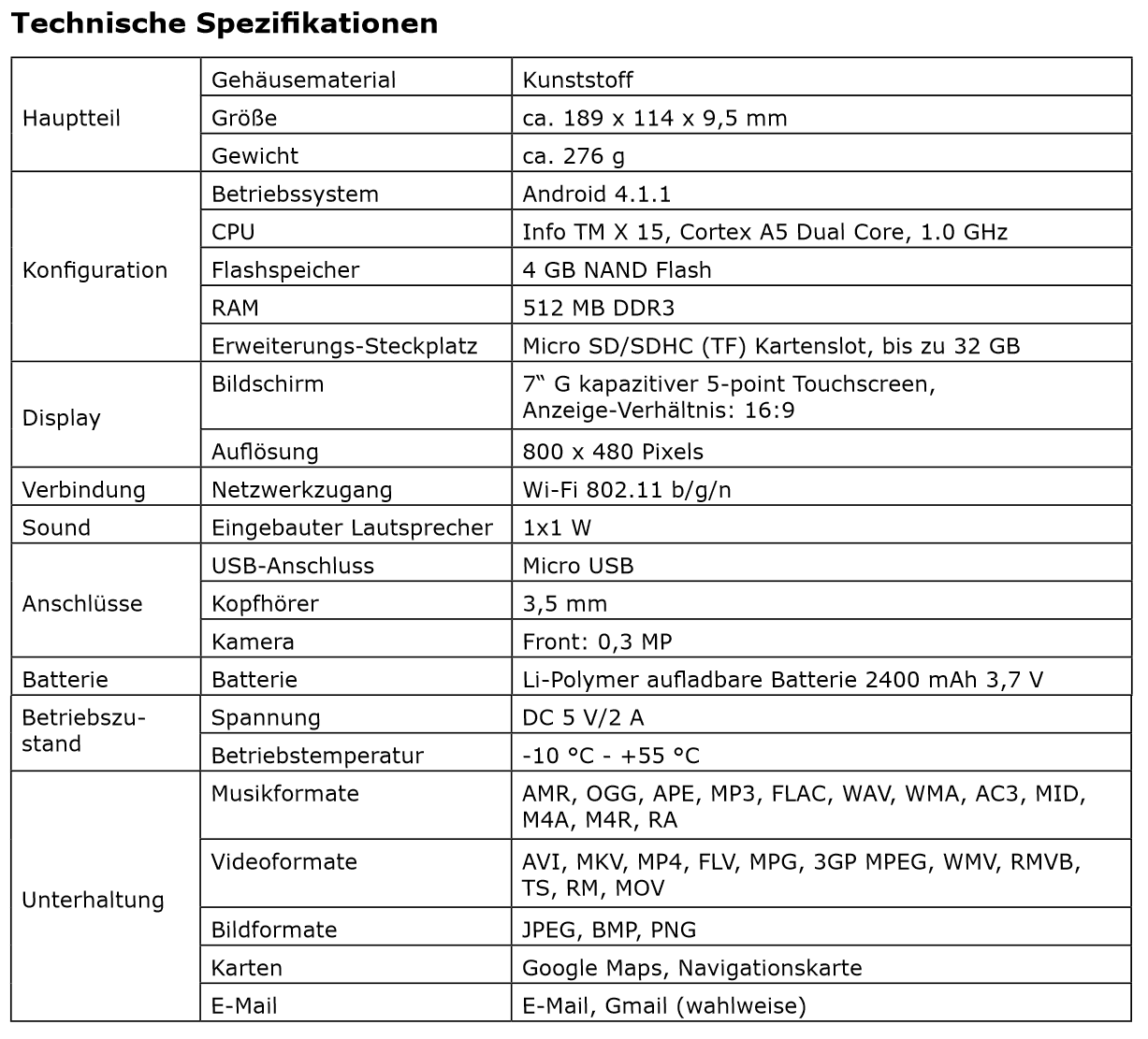

Laut Bedienungsanleitung via Google ist ein(-e) "Info TM X 15, Cortex A5 Dual Core, 1.0 GHz"-CPU drin!?
(ja... "hightech"... :blushing: )
ARM ist eine vom englischen Hersteller Acorn entwickelte Architektur 'Advanced Risc Machines', die von diversen Chip-Herstellern lizenziert ist und hergestellt werden:
  • Qualcomm (Snapdragon)
  • NVidia (Tegra)
  • Samsung
  • Mediatek (MTK)
  • Rockchip
  • Boxchip
  • Conewant (Eher in Routern verwendet)
  • Appel in ihhh-Phone und ihhh-Pad
Sind aber alles ARM Prozessoren
Aber egal, aus welchem Grund Du keine Kernel-Config hast, (Ob jetzt weil es ein MTK oder ein anderer Chip-Hersteller ist, oder nur weil der Hersteller die Config nicht rausrücken will), ohne die Config wird Dir die Anleitung leider nicht helfen, und kann Dir auch nicht sagen, woher Du an deine Kernel-Config kommst.
Und ein Kernel oder auch nur eine Kernel-Modul mit falscher Config wird nicht laufen. (Daher hat es auch nichts gebracht, die Config-Beschreibung zu verändern, denn das Modul ist auf jeden zum vorhanden inkompatibel, auch wenn es 'Von Hand' eine andere Beschreibung bekommt, denn die Beschreibung soll dafür sorgen, dass nur kompatible Module geladen werden können.
