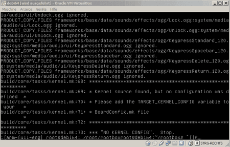

So ich habs raus, leider kommt ein Fehler beim Brunch. Hast jemand ne Idee?
Ich habe jetzt einfach mal den Build-Prozess gestartet, die ganzen Dateien sind ja schon gepatcht. Scheint zu laufen. Allerdings ist ja der Brunch noch nicht durchgelaufen. Oder muss ich den möglicherweise danach starten?

Du musst schon erst brunch laufen lassen, dein Gerät gibst du ohne die eckigen Klammern ein. Warum folgst du nicht einfach der Anleitung, die du verlinkt hast? So wie ich es sehen, gibt es ein Script bei der ROM, das alles notwendige in die Wege leitet.
Wenn du von der einen Anleitung zu einer anderen wechselst, solltest du es schon erwähnen, damit man deine Schritte nachvollziehen kann. Ins Blaue raten ist bisschen arg sinnlos.

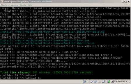

So, Build ist fertig, am Ende kam ein Fehler und ein flashable zip kann ich nicht finden. Was ist schiefgelaufen?
Code:
collect2: ld terminated with signal 7 [Bus error]
make: *** [/root/rootbox/out/host/linux-x86/lib/libbcinfo.so] Error 1
make: *** Deleting file `/root/rootbox/out/host/linux-x86/lib/libbcinfo.so'
make: *** Waiting for unfinished jobs....
make: *** [/root/rootbox/out/target/product/i9300/obj/SHARED_LIBRARIES/libbcinfo_intermediates/LINKED/libbcinfo.so] Error 1
Anscheinend war die Disk voll. Unglaublich, was der Kram an Space benötigt... Habe jetzt nochmal 9 GB freigeschaufelt und neu gestartet.

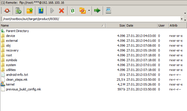

So um die 100gb sollte man schon frei haben, ist der empfohlene Richtwert auch wenn etwas weniger gebraucht wird.
