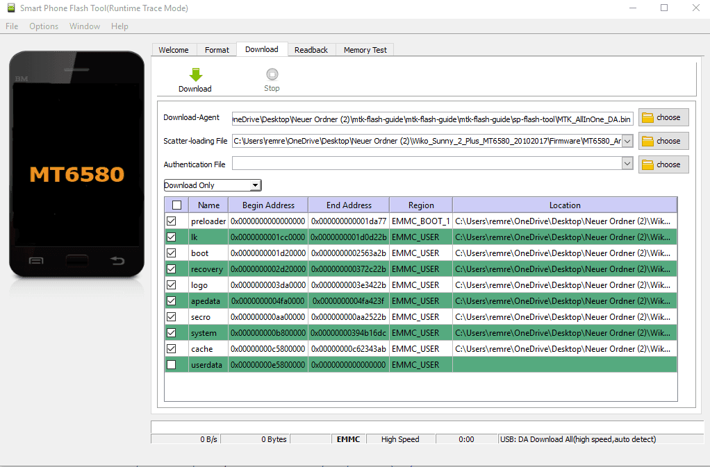

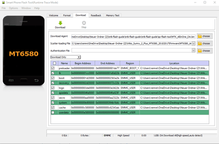

Kann ich diese Scatter Datei für ein Download verwenden?

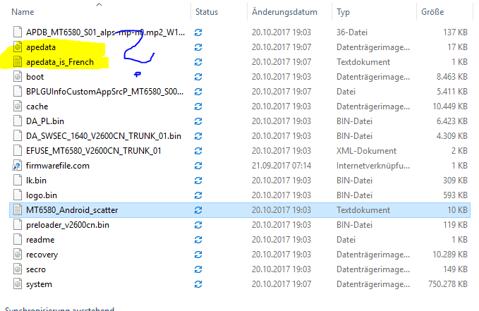

was ist denn bitte apedata? soll das nicht appdata heissen? ich meine... Affendaten??
Hallo Alex,
Captiva Pad 10 3G Plus rooten
Hier hat Lochert beschrieben wie mit dem. WWR Tool die Firmware mit dem SP Flash Tool ausgelesen hat und eine Scatter sowie preloader und NVRAM gesichert hat. ( Anhang Hallo hier die Infos zu erfolgreichen Erstellung der TWRP Recovery.PDF )
MfG
Millig
