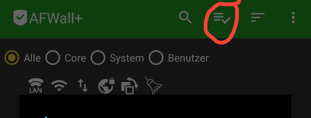

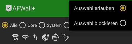

@fraggix schau mal da nach
Und dann entsprechend deine Haken setzen.
Ja die Firewall ist aktiv ( schon mehrfach umgeschaltet) die Regeln werden übernommen, alles ohne Fehlermeldungen.
Auch ist die Regelauswahl so geschaltet wie in den Bildern von Kosmas
