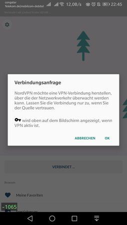

Ich benutze ein Huawei Mate 9 mit Android 9.
Das Handy wurde neu aufgesetzt und alles korrekt installiert. Ich nutze Blokada wie schon zuvor auf dem Handy. Habe nun aber das Problem das ich nicht auf "ok" bei der ersten Verbindungsanfrage drücken kann.
Sprich Abbrechen geht ohne Probleme aber bestätigen egal wie und auch nach einem neustart funktioniert nicht. Desweiteren wurde die app neu installiert aber das hilft nicht. Sozusagen keine Reaktion..
Komischerweise aber funktioniert Nordvpn ohne Probleme.
Jemand tipps?

Nimm mal alle Apps in der Dropzone raus.
Perfekt danke! Funktioniert obwohl dir App gar nicht aufgeführt war.
Da war dann sicherlich ein Overlay aus der Dropzone drüber und hat die Bestätigungseingabe verhindert.
