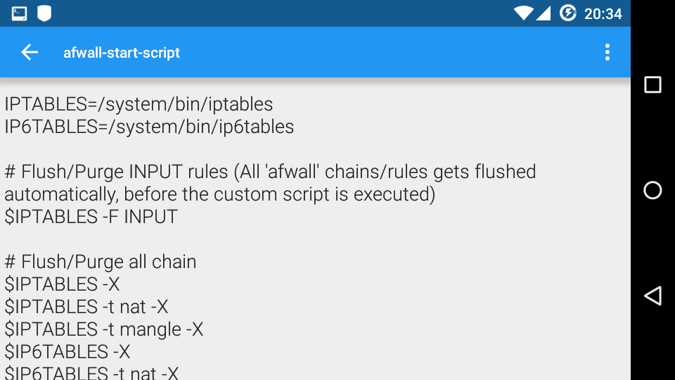

1. ich habe auch versucht die 2 IPtables Scripte (facebookblock) versucht festzulegen.
Bei mir kommt nur: IPTables-Regeln werden angewendet. Dann lädet es (Stunden lang...)
Habe die Skripte auch per Notepad++ erstellt und unten steht auch UNIX.
Den Pfad habe ich auch korrekt angegeben.
Was habe ich falsch gemacht?

Lad uns hier mal deine Custom Scripts komplett hoch, dann können wir uns das vllt. morgen zusammen anschauen ...
Da sind die Scripts von Mike K.
Habe diese nicht selbst geschrieben^^....
Code:
## iptables.sh
## AFWall+ additional firewall rules
## Mike Kuketz
## www.kuketz-blog.de
## Changes: 25.08.2014
IPTABLES=/system/bin/iptables
IP6TABLES=/system/bin/ip6tables
# All 'afwall' chains/rules gets flushed automatically, before the custom script is executed
# Flush/Purge all rules expect OUTPUT (quits with error)
$IPTABLES -F INPUT
$IPTABLES -F FORWARD
$IPTABLES -t nat -F
$IPTABLES -t mangle -F
$IP6TABLES -F INPUT
$IP6TABLES -F FORWARD
$IP6TABLES -t nat -F
$IP6TABLES -t mangle -F
# Flush/Purge all chains
$IPTABLES -X
$IPTABLES -t nat -X
$IPTABLES -t mangle -X
$IP6TABLES -X
$IP6TABLES -t nat -X
$IP6TABLES -t mangle -X
# Deny IPv6 connections
$IP6TABLES -P INPUT DROP
$IP6TABLES -P FORWARD DROP
$IP6TABLES -P OUTPUT DROP
## Block Facebook https://developers.facebook.com/docs/apps/security
## Outgoing Connection
$IPTABLES -A "afwall" -d 31.13.24.0/21 -j REJECT
$IPTABLES -A "afwall" -d 31.13.64.0/18 -j REJECT
$IPTABLES -A "afwall" -d 66.220.144.0/20 -j REJECT
$IPTABLES -A "afwall" -d 69.63.176.0/20 -j REJECT
$IPTABLES -A "afwall" -d 69.171.224.0/19 -j REJECT
$IPTABLES -A "afwall" -d 74.119.76.0/22 -j REJECT
$IPTABLES -A "afwall" -d 103.4.96.0/22 -j REJECT
$IPTABLES -A "afwall" -d 173.252.64.0/18 -j REJECT
$IPTABLES -A "afwall" -d 204.15.20.0/22 -j REJECT

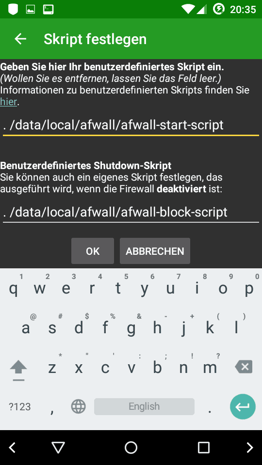

Hallo ich habe einfachmal mein Handy neu flasht etc.
Omnirom 5.1.1 /kann zur Not wieder auf 4.4.4 wechseln
Dann nach deiner Anleitung bis 3.2.1. Firewall installieren und einrichten vorgegangen.

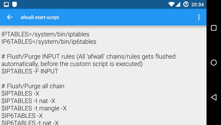

Nach dem eingeben der 2 IPTables Zeilen und klicken auf [OK] geht die Firewall aus, ist das richtig?
Aktiviren kann ich die AFWall+ dannach auch nicht mehr. :confused2:
Nein, das ist nicht okay. - Was passiert, wenn du die Custom Scripts erst mal komplett weg lässt (also die 2 iptables Zeilen)?
(Wenn du deine Kuketz Custom Scripts einsetzt, solltest du übrigens die Einstellung IPv6-Unterstützung auslassen)

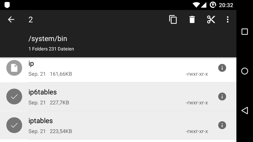

Schau nach, wo deine iptables und ip6tables binaries wirklich sind (normal in /system/bin/...). - Korrigier das in den Scripts bei Bedarf. - Oder nimm die Einstellung für die AFWall-eigenen iptables (binaries). - Plus reboot.
1.Wenn ich die Zwei IPTables Zeilen weglasse und Firewall aktiviren drücke, werden die Normalen IPtables (Abhehakte angewandt) und die Firewall ist wieder an/aktiv. Sprich kein X in dem AFWall+ Symbol
IPv6 ist aus.
2.Blöde Frage, aber wo finde ich diese, sehe kein system/bin...?
Bei IPTAbles Binärdatei ist Auto markiert.

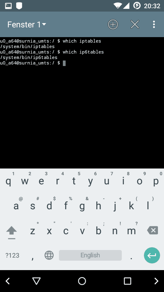

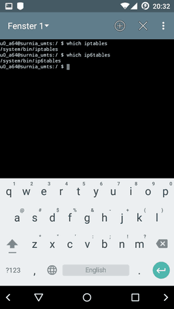

Installiere dir Terminal Emulator (falls du noch kein Terminal hast).
Dann öffne die App und gib folgendes ein (nach "su" Root-Anfrage positiv bestätigen):
Code:
su
which iptables
which ip6tables
"which" gibt dir den kompletten Pfad zu einer binary (z. B. iptables) aus. - Wird nichts ausgegeben, kennt die ROM die binary (z. B. iptables) nicht.
Wenn etwas ausgegeben wird, ist das in der Script-Zeile entsprechend einzutragen:
Code:
IPTABLES=<ausgabe-von-which-iptables>
IP6TABLES=<ausgabe-von-which-ip6tables>

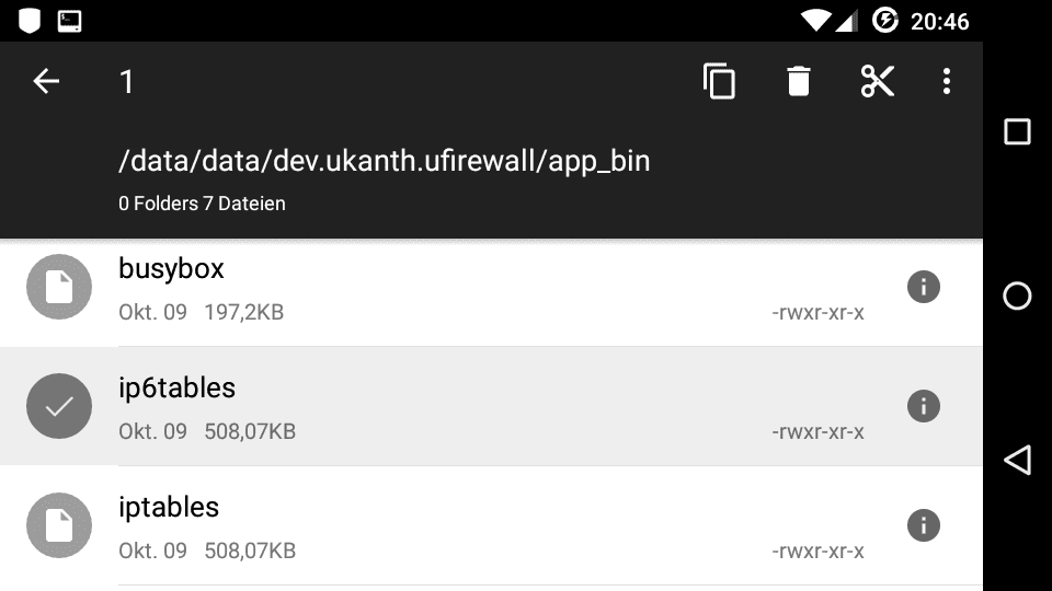

Wird nichts ausgegeben, kann man einfach die iptables von AFWall benutzen (Einstellungen > Binaries > iptables > Integrierte ...) oder auf "auto" stellen.
Mit einem Root-fähigen File Explorer kann man die iptables-binaries auch suchen (z. B. Amaze), wenn man in dessen Einstellungen den Root-Modus aktiviert hat.
Reaktionen: mratix, Miss Montage und anonymousdark
Okay jetzt hat es funktioniert, hatte zwischen den --dport also zwischen den zwei Strichen >>>- -<<< eine Leerzeile.

Jetzt möchte ich aber nicht zwischen etlichen Profilen wechseln.
Du hast geschrieben, dass man alles in ein Script schreiben kann?
Würde gerne folgende Adressen/Dienste blockieren:
googleadressraum
faceboockbutton (Script von Mike)
Klar, geht:
Code:
## iptables.sh
## Mike Kuketz
$IPTABLES -F INPUT
$IPTABLES -t nat -F
$IP6TABLES -F INPUT
$IPTABLES -X
$IPTABLES -t nat -X
$IP6TABLES -X
## Block GOOGLE IPs
# Hier die Google IPs eintragen, die geblockt werden sollen ... OHNE führendes "#" (= Kommentar).
# $IPTABLES -A "afwall" -d <DEINE-ZU-BLOCKENDE-GOOGLE-IP-1> -j REJECT
# $IPTABLES -A "afwall" -d <DEINE-ZU-BLOCKENDE-GOOGLE-IP-2> -j REJECT
# $IPTABLES -A "afwall" -d <DEINE-ZU-BLOCKENDE-GOOGLE-IP-3> -j REJECT
# $IPTABLES -A "afwall" -d <DEINE-ZU-BLOCEKNDE-GOOGLE-IP-n> -j REJECT
Du kannst das auch als Datei anlegen und benutzen.
