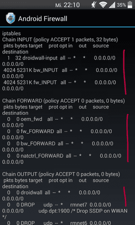

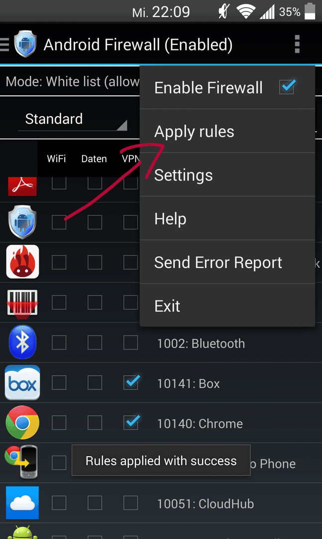

Leider habe ich die Regeln vorher nicht kontrolliert, aber wenn ich mir die jetzt angucke sieht es so aus als wäre der verweis immer auf 0.0.0.0/0 was natürlich nicht funktionieren kann, da das VPN im 10er Netz liegt. (siehe screenshots)
Ziel ist jeden Datenverkehr der ins Internet geht über den Tunnel zu leiten und jeden traffic zu blocken, wenn das VPN nicht aktiv ist.
Weitere Ideen und Lösungsansätze?
