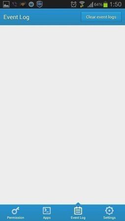

Permission Manager/Event Log
LEER ???
funzt das verdammte Ding jetz oder nicht :huh:

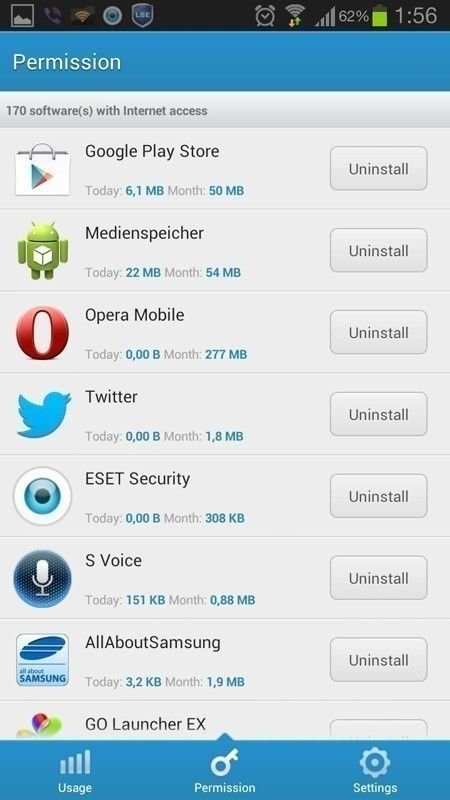

gerade nochwas aufgefallen:
Firewall/Permission
listet er mir zwar alle Apps auf, aber ich habe nur die Möglichkeit zu deinstallieren,
wenn mich nicht alles täuscht konnte man doch einstellen wie die Apps
verbindung zum Netz bekommen dürfen, W-Lan oder 3G usw.
oder blick ich's jetz gar nich mehr ?
