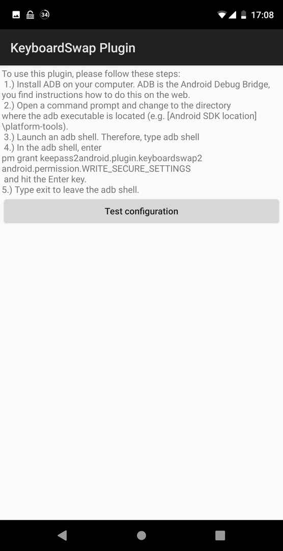

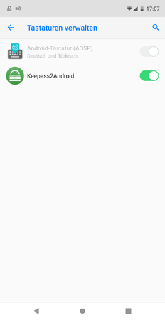

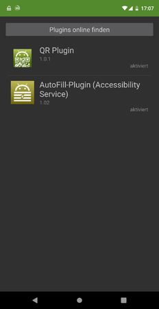

Hatte aber vorher eine andere Lösung über die k2a-tastatur gefunden: da wurde mir in eBay Kleinanzeigen ganz unten statt der Tastatur die Felder login und Passwort angezeigt. Man musste quasi selber das Feld wählen und den button drücken. Da wurde aber in der statusleiste ein zusätzliches zweites K2A-symbol angezeigt. Das ist jetzt wo autofill geht aber weiterhin da. Wie bekommt man das weg? Ich hab da ja die Daten über die Tastatur eingegeben. Muss ich das irgendwo separat löschen?
@gene Das hat mit Autofill nichts zu tun, das ist die K2A-Tastatur, wenn die in den Einstellungen deaktiviert ist, erscheint sie auch nicht mehr. Außerdem wurde wohl das KeyboardSwap PlugIn aktiviert. Das benötigt man auch nicht für Autofill.

Ich habe die K2A-Tastaur wieder in den Android-Einstellungen deaktiviert, dennoch erscheint manchmal die Meldung in der Statusleiste. Das nervt gewaltig - wieder eine unnötige Meldung mehr. Muss ich die auch in den K2A-Settings deaktivieren?
