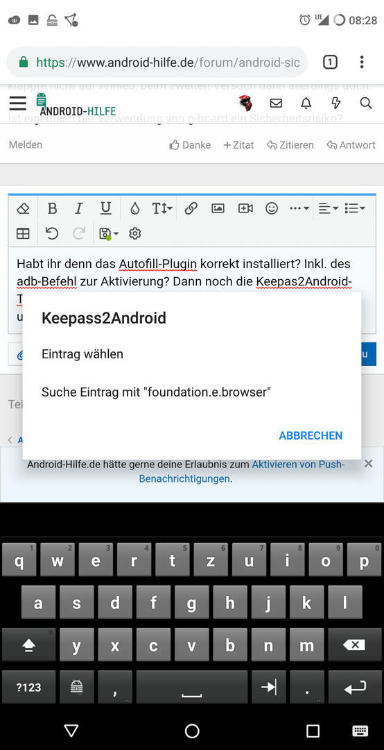

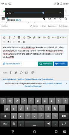

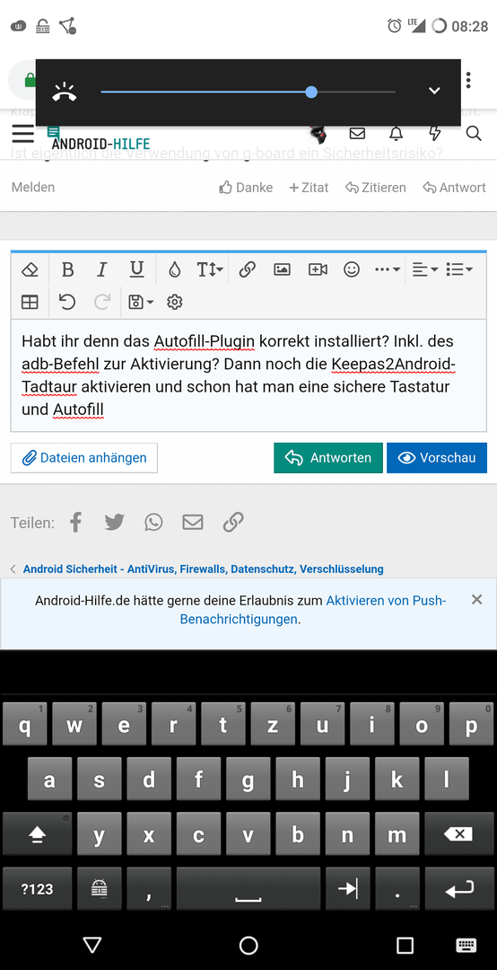

Habt ihr denn das Autofill-Plugin korrekt installiert? Inkl. des adb-Befehl zur Aktivierung? Dann noch die Keepass2Android-Tastatur aktivieren und schon hat man eine sichere Tastatur und Autofill
Reaktionen: Lopan, okandroboy und brianmolko1981
