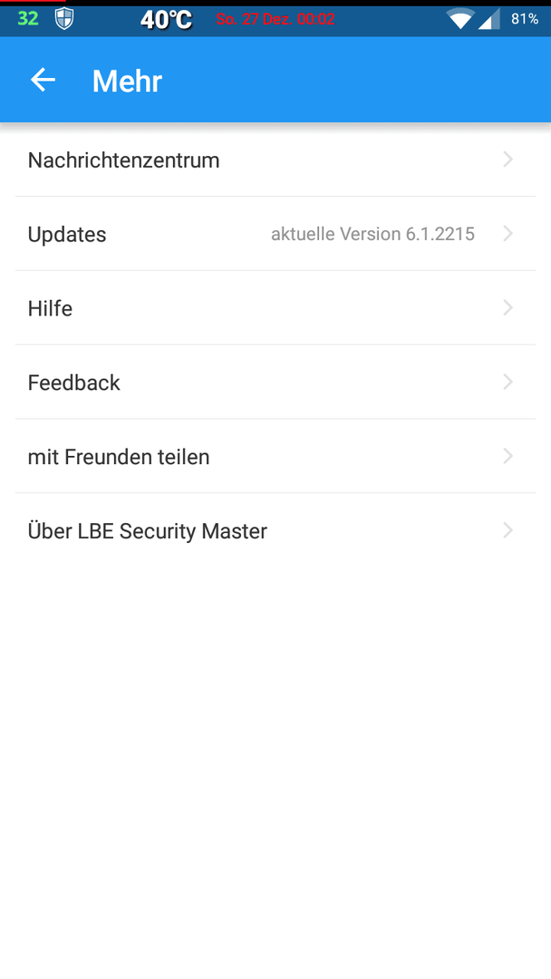

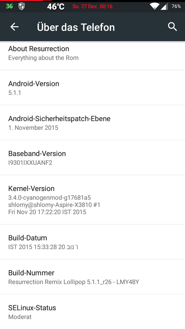

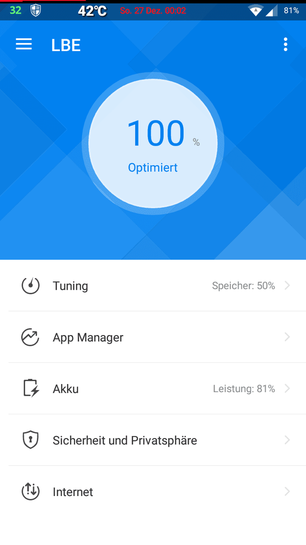

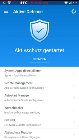

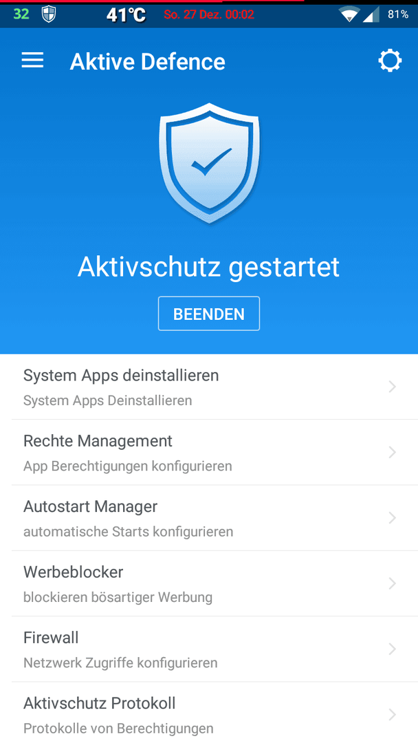

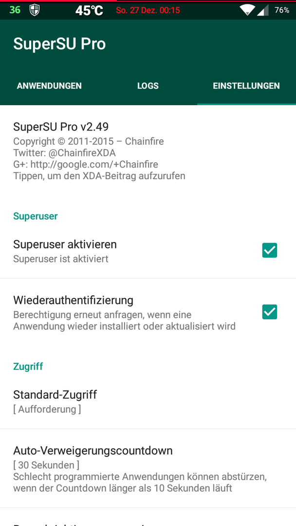

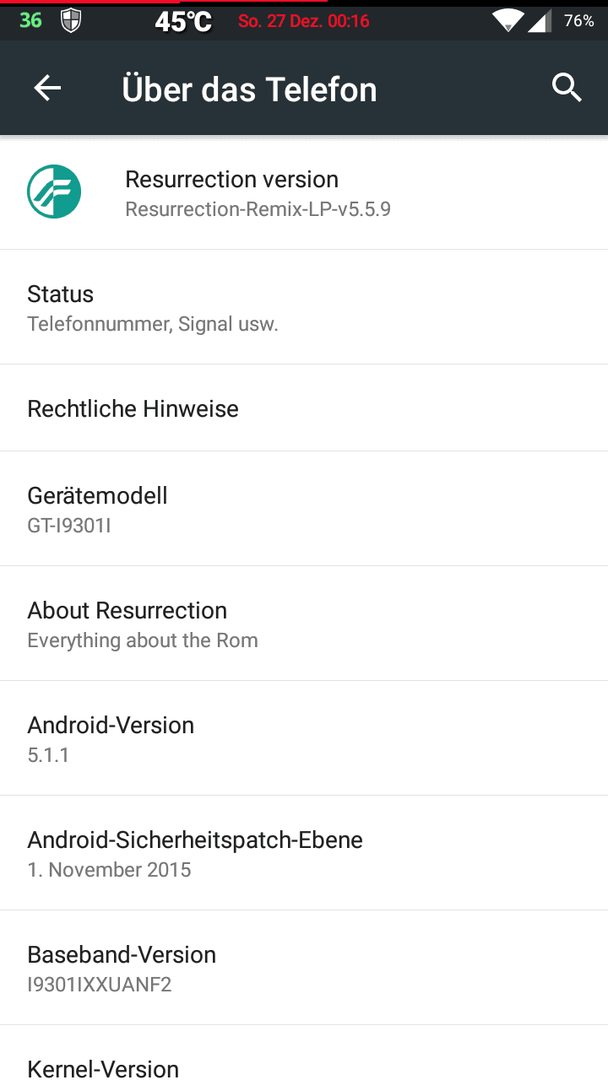

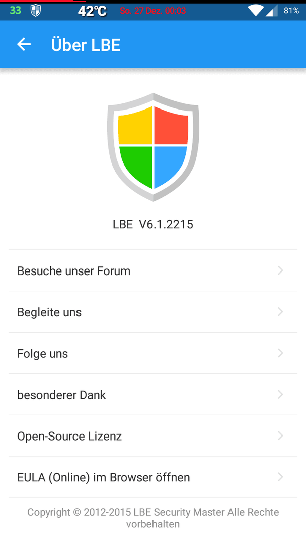

SO jetzt melde ich mich auch mal ;)
bei mir läuft die Neue ;)
siehe Bilder ( S3 Neo )
