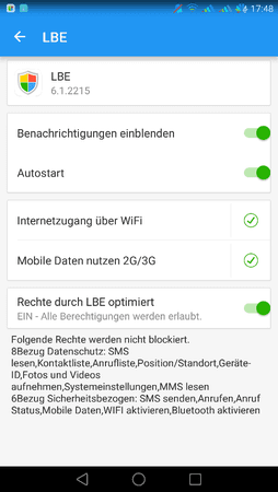

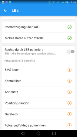

LBE Berechtigungen
oh man, allen Apps die Berechtigungen eingeschränkt und ausgerechnet diese App übergangen...!!! Sorry :blushing:
Bei mir stehen lediglich noch chinesische Zeichen mit in den Rechten. Also unter jeder zu verwaltenden Berechtigung ist noch chinesisch
Die kommen vom ch. Server, das kann man nicht beeinflussen.
