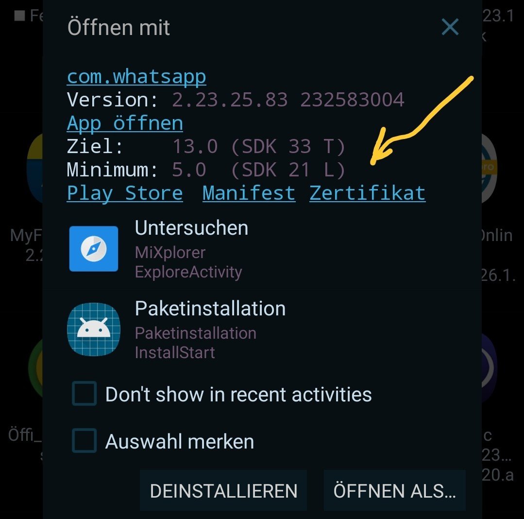

Hallo, kann man irgendwie rausfinden, welche android Version die installierten Apps erfordern ohne jede einzeln aufzurufen? Möchte verhindern, das übermorgen evt eine app nicht mehr läuft, weil das android zu alt ist, aber nicht jede einzeln im appstore nachschauen.
@RoBeat1 Hallo, weiß nicht, ob eine App die minimale Android-Version in einer Liste anzeigen kann... Die App App-Manager kann nach Ziel-SDK sortieren, hilft aber nicht bei minimaler Version.
Ansonsten:
In meinem Dateimanager MiXplorer kann ich die Apps alle der Reihe nach antippen und sehe sofort im Popup die minimale notwendige Version. Das dauert nur 1 Sekunde pro App. Also bei mir 100 Apps keine 2 Minuten. Vielleicht so am schnellsten?

@holms danke, den Mixplorer hät ich sowieso. Könntest du kurz erklären, wie das da funktioniert?
Wenn ich jetzt apps sehe, die minimum A11 brauchen und aktuell sein müssen um zu funktionieren dann kann ich damit rechnen, dass das bald ein Problem sein könnte.
@RoBeat1 du gehst in der Navigationsleiste des MiXplorer auf "App" und im folgenden Fenster tippst du kurz auf die entsprechende App.
Dann siehst du bspw.:
Bei "Minimum" siehst du die Mindestanforderung 😉
Reaktionen: Meerjungfraumann, RoBeat1 und holms
top, danke. Musste nur die Seitenleiste resetten, da war kein 'App' eintrag. Und bei der jeweiligen app dann bei den 3 punkten auf metadata klicken
