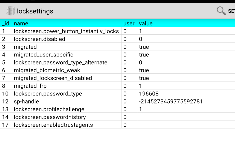

Das ist der gesamte Inhalt der Datenbank:

Wie gesagt und wie auch auf dem Bild zu sehen ist, ist dein Passwort nicht gelöscht worden. Lediglich die Art und Weise, wie du dein Gerät entsperrst, ist auf den Standardwert zurückgesetzt.
Im Übrigen ist das ein bekannter Trick, die locksettings.db zu löschen. Spielst du ein TWRP-Backup wieder drauf und dein PIN wird nicht akzeptiert, obwohl er richtig ist, löschst du diese Datenbank. Das passiert oft und viele User tun das, auch ich.
