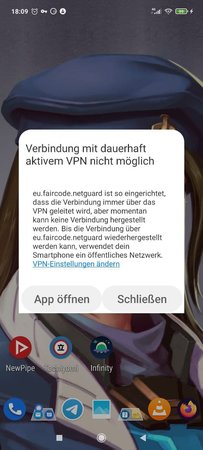

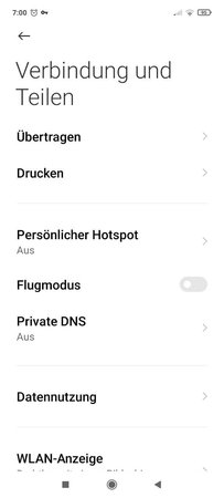

Sollte der VPN nicht lokal sein, oder verstehe ich da was falsch? Die Meldung kam gerade eben.

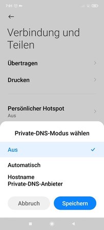

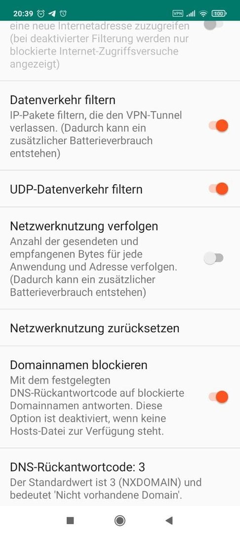

Poste doch bitte mal eine Screenshot von VPN-DNS (1 und 2) in den erweiterten Einstellungen von Netguard und dem privatem DNS in den Systemeinstellungen!

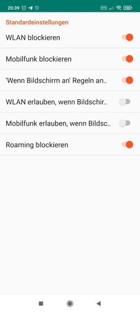

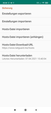

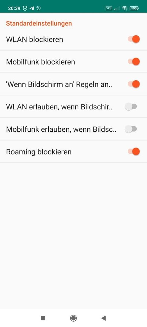

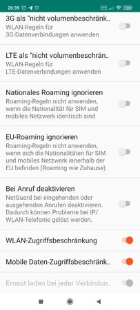

@orgshooter privater DNS ist aus, da weiß ich nicht was ich groß "screenshotten" sollte. Anbei alles was in NetGuard aktiviert ist.

Ich weiß immer noch nicht was du von mir erwartest. Das auf dem Screenshot sind schon die erweiterten Optionen.

Okay, du hast keine VPN-DNS deklariert!
Des weiteren ist bei dir "UDP-Datenverkehr filtern" aktiviert, was bei mir aus ist.

Die ersten beiden Punkte hatte ich nie aktiv, auch nicht als es funktionierte. Und UDP war auch immer an. Habs mal testweise abgestellt, aber es klappte nicht.

Ja, der wird im System eingestellt!
Die beiden VPN-DNS definierst du in Netguard.
Du kannst ja mal meine einstellen und beobachten was passiert.

Wer lesen kann ist klar im Vorteil. Anstatt die Einträge zu lesen habe ich nach Buttons zum aktivieren gesucht. Dabei sind die DNS Eingabefelder. *donk*
Aber interessant. Ich habe seit ich NetGuard nutze nie einen DNS deklariert, aber es hat immer funktioniert. Habe jetzt welche eingetragen und jetzt funktioniert es auch im WLAN. Danke sehr.
