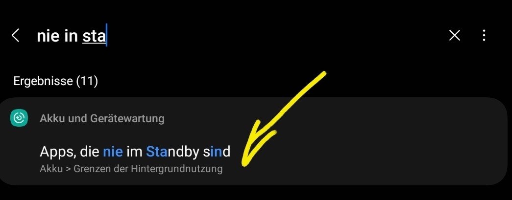

Wenn wirklich die App nicht zu optimieren ist, dann lass sie "Nie in Standby versetzen"!

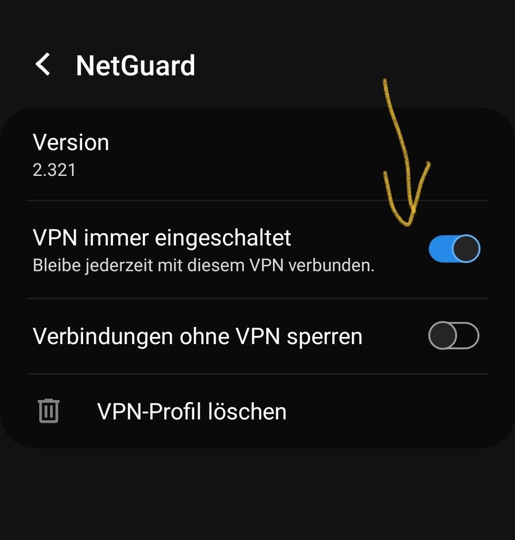

@Newman01 Und hast du genau das geprüft in den Einstellungen des Gerätes zu den VPN Verbindungen?
Genau da wüsst ich nicht, wo ich suchen sollte.
Einstellungen - Netzwerk & Internet - VPN
Bei Netguard darf auf keinen Fall "Verbindungen ohne VPN blockieren" aktiviert sein.
@Newman01 Systemeinstellungen/Verbindungen/Weitere Verbindungseinstellungen/VPN
Bei Netguard auf das Zahnrad und
So sieht es bei Samsung aus 😉
Der Haken war aus irgendwelchen Gründen NICHT gesetzt! Ich werde testen! Danke erstmal bis hierher.
