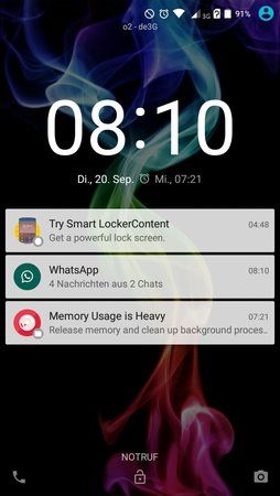

vor einer Woche haben sich schon mal 3 wilde Apps, die ich mit meinem google Konto noch nie vorher benutzt habe, auf meinem Gerät installiert. Letzte Nacht hat sich nun wieder still und heimlich der Super File Manager installiert und zeigte mir heute morgen zwei - drei Option auf dem Lockscreen an (u.a. Werbung). Ich habe ihn wieder deinstalliert. Wie kann ich verhindern, dass er sich wieder automatisch installiert bzw kann mir bitte jmd Tipps zu dem Problem geben?
Danke, Gruß taka

Letzte Nacht hat sich ne Lockscreen App installiert und ne App namens Apus?!
Das ist gruselig, bitte, ich brauche dringend Hilfe. Vielen Dank

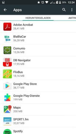

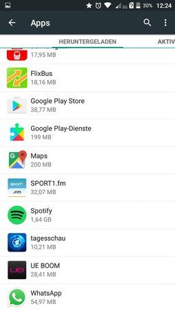

Habe ca 10 Apps installiert.

Im Zweifelsfall die Hardcore-Methode -> Werksreset und dann die Apps wieder im Abstand von 1-2 Tagen installieren und schauen welche das verursacht. (Ich hab da Comunio in Verdacht)
Danke erstmal für deine Einschätzung. Hatte irgendwie gehofft um den Hard-Reset herum zu kommen. Mhhhh
Oder die Apps mal deinstallieren. Und dann schauen was passiert.
Ne.. das mußt du nicht .. Erst mal alle von dir selbst installierte Apps deinstallieren. Dann müsste es doch erst mal Ruhe sein.
