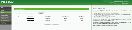

Ne, du, sorry. Das Thema kam nur deshalb auf, weil der Repeater die Info nicht anzeigt:
"Du hast anscheinend keine Ahnung, wieviele Repeater und Router und Access Points mit Repeaterfunktionalität TP-Link herstellt? Also rück bitte mal mit der genauen Modellbezeichnung raus.

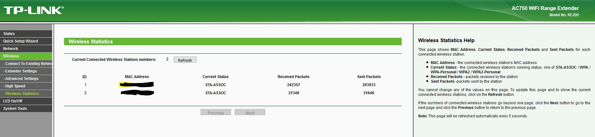

Tut er auch nicht lieber fax666. Habe mal extra ein Bild für dich gemacht. Das Modell ist ein RE200.
Doch ich kann ich mir vorstellen wie viele Router, Repeater usw. die herstellen aber ich habe bereits gesagt, dass man es nicht sehen kann, warum glaubst Du mir dann nicht?
Anbei ein Bild, wo Du sehen kannst, dass Cleints zwar ordnungsgemäß verbunden sind, indem STA-ASSOC angezeigt wird und nicht STA-AUTH, was bedeuten würde Authentifizierungsproblem, ich aber leider eben nicht erkennen kann ob nun WPA oder WPA2 verwendet wird, was man im übrigen, wie "roland" schon schrieb, auch nicht so einfach am Android Gerät feststellen kann und darum ging es letztendlich, deshalb suchte ich ja eine APP.

Hmm, ja, würde mich interessieren, ob der immer STA-ASSOC zeigt, wenn die Verbindung steht. Wenn du einen größeren Download startest an einem Gerät, das mit dem Repeater verbunden ist, und dann auf den Refresh Knopf drückst, zeigt er dann immer noch STA-ASSOC?
@fax666
Gerade getestet, es bleibt STA-ASSOC
Habe aber gerade gelesen, dass dies nur bei Android Geräten so angezeigt wird. Ob es stimmt werde ich nachher mal testen und dann den Lappi anmelden.

Natürlich kann er das. Diese Anzeige STA-ASSOC kommt nur bei Android Geräten. Bei PC, Laptop usw. wird die Verschlüsselung angezeigt die benutzt wird. Und zwar im Repeater unter Bild 6 in diesem Thread.
Eine getestete App zeigt korrekt an und zwar Wifi Anaylzer und auch nur, wenn man in der Einstellungen den Haken bei " zeige vollständige Verschlüsselung an" heraus nimmt. Dann wird nicht alles angezeigt was der Repeater oder Router könnte, sondern die wirklich benutzte.
was da ein Repeater selber anzeigt ist ja kaum relevant (man sieht im Bild 6 dass es eben nichts schlaues mitteilt), weil der Repeater auch keine Verschlüsselung anbietet so lange es als Repeater läuft. Es ist nur ein 'Durchlauferhitzer' und tut lediglich sequentiell empfangen-speichern und auslesen-senden egal was in den Daten steht.

Diese Anzeige STA-ASSOC ist nur der Hinweis, dass jener Android Client verbunden ist. Bei STA-AUTH gibt es ein Authentifizierungsproblem und es ist keine Verbindung vorhanden.
