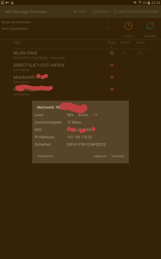

Bei meinen Geräten steht es normal im Menü, zudem auch bei "WiFi Manager".

Zu 99 Prozent sind die Geräte bei dieser Anzeige über WPA2 verbunden. Zumindest ist mir in den letzten 10 Jahren noch nie ein Gerät mit WPA untergekommen.
Bei meinem Sony sieht das genau so aus wie bei Rak. Mit der Annahme, dass 99% über WPA2 verbinden, wäre ich vorsichtig. Mir sind schon zu viele Router über den Weg gelaufen, die auf WPA voreingestellt waren.

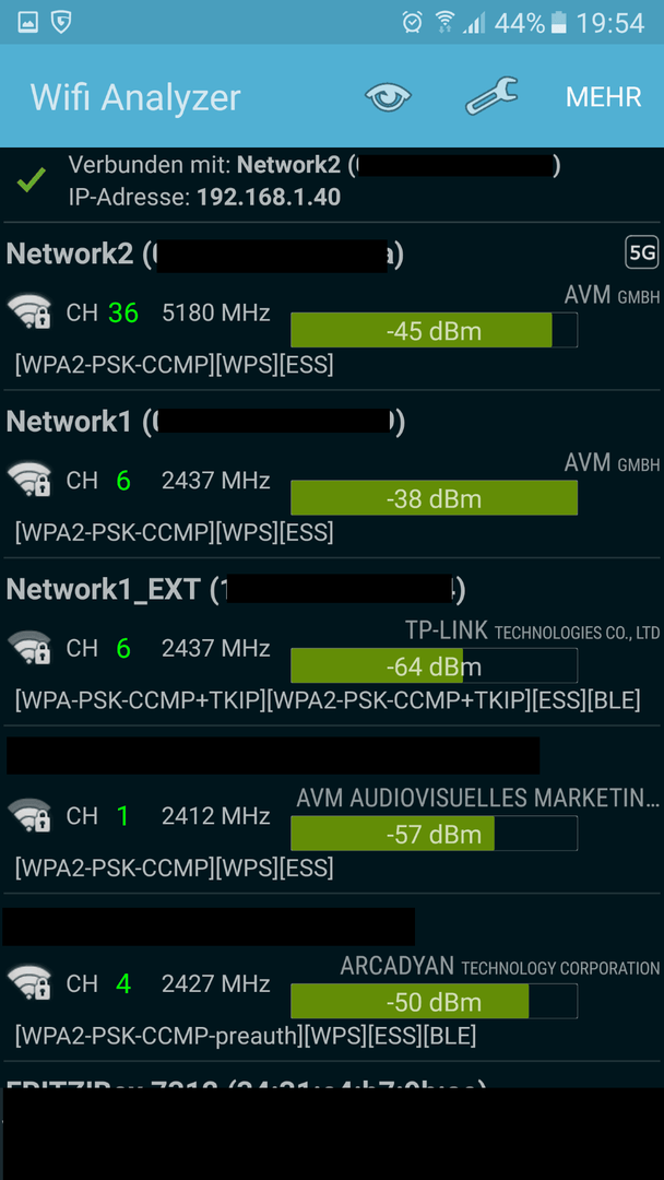

Fakt ist, es gibt fast keine Tools die die aktuelle Verbindung anzeigen, mit welcher Verschlüsselung man gerade verbunden ist. Die Tools zeigen alle immer das an, was am Router oder Repeater möglich wäre.
@rudolf hat es auch erkannt

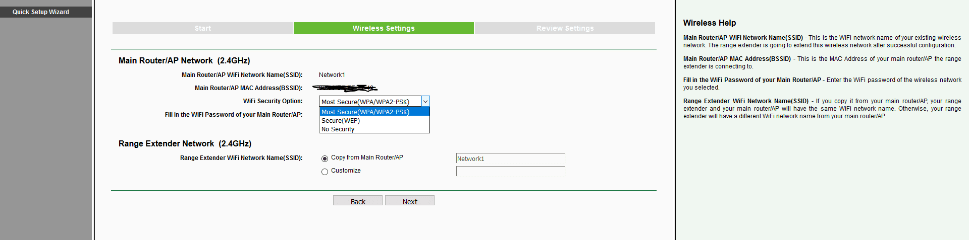

Siehe dazu Bild 1
Network1 und Network1_EXT, Network2 und Network2_EXT sind dabei meine Netzwerke. Ohne EXT am Ende sind die direkt vom Router 7490 und das mit EXT am Ende sind die Zugänge vom TPLink Repeater. Dort sieht man das Tool Wifi Analyzer, welches in den Einstellungen einmal alle Verschlüsselungen, die der Router anbietet, anzeigen kann, was fast alle Tools machen oder aber so einstellen das nur die aktuelle genutzte Verschlüsselung angezeigt wird.

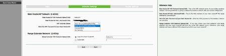

Siehe dazu Bild 2
Dort sieht man, das der Repeater tatsächlich WPA2 nutzt.

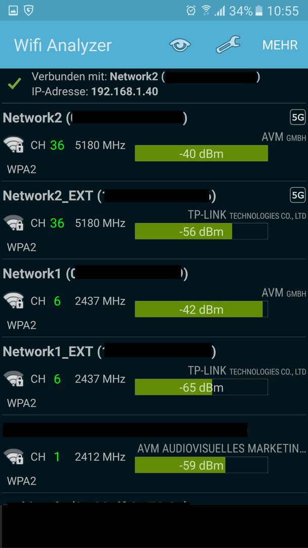

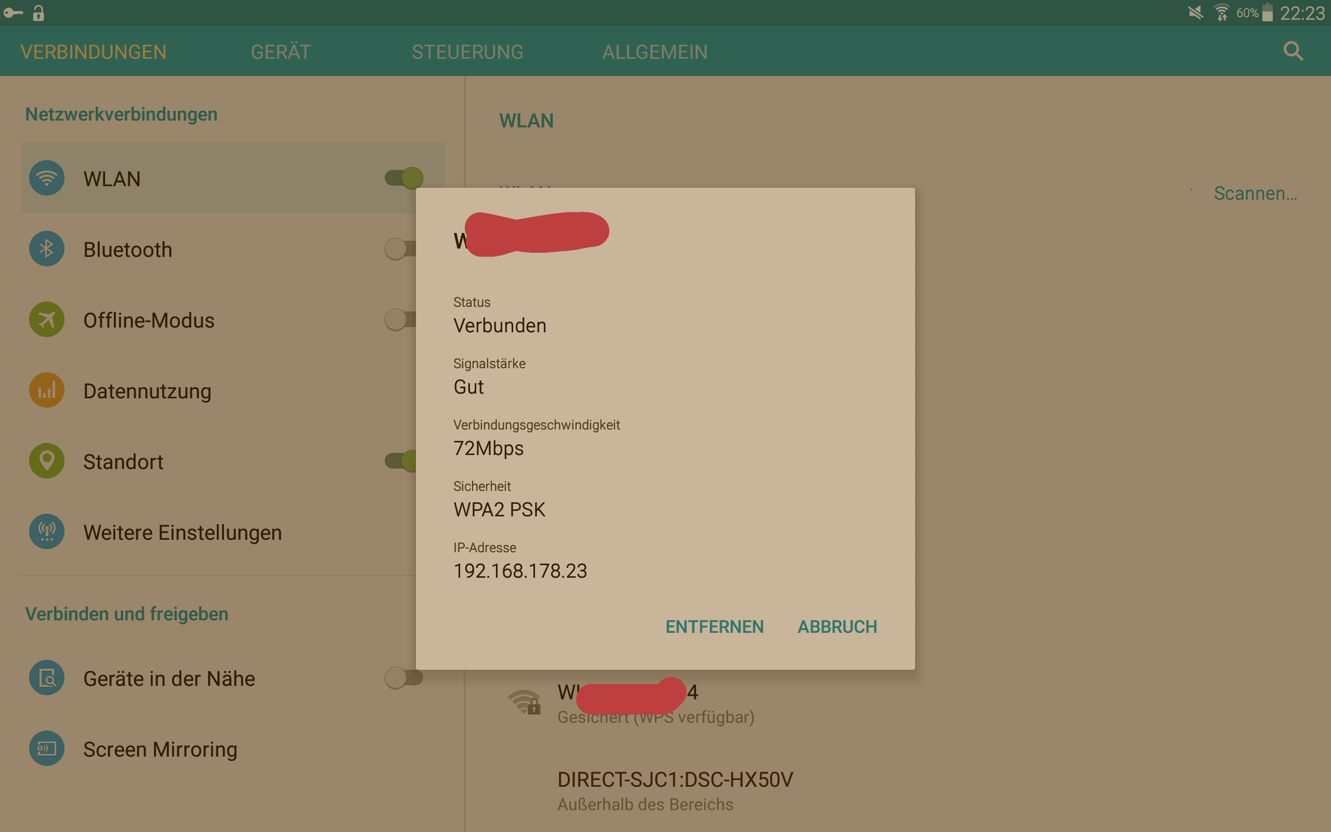

Nun eine Screenshot aus meinem Smartphone, dass dieses eben nur WPA/WPA2 anzeigt und nicht die wirkliche Verbindung. Schlecht aber so ist es und @Rak, dass Smartphone ist sauber verbunden.
Siehe dazu Bild 3
Das Bild zeigt die Verbindung mit dem Repeater der zwar per WPA2 verbunden ist aber leider das Smartphone nur die möglichen Verbindungen anzeigt.

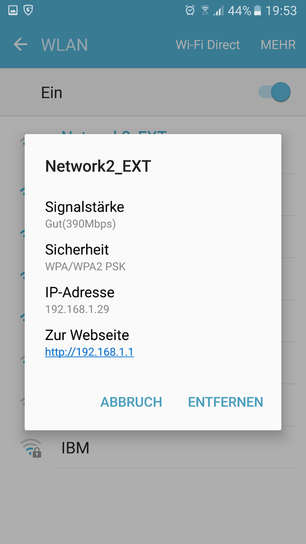

Als Vergleich die Verbindung direkt mit dem Router der nur WPA2 anbietet.
dazu Bild 4

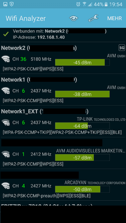

Habe die manuelle Kofig versucht und wie ich mir schon dachte, gibt es kein Möglichkeit nur WPA2 einzustellen. Der Repeater scheint tatsächlich nur beide anzubieten wählt dann jedoch die, die der Router vorgegeben hat.
Bild 5
