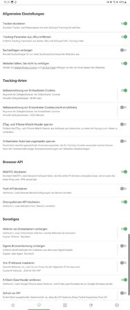

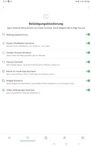

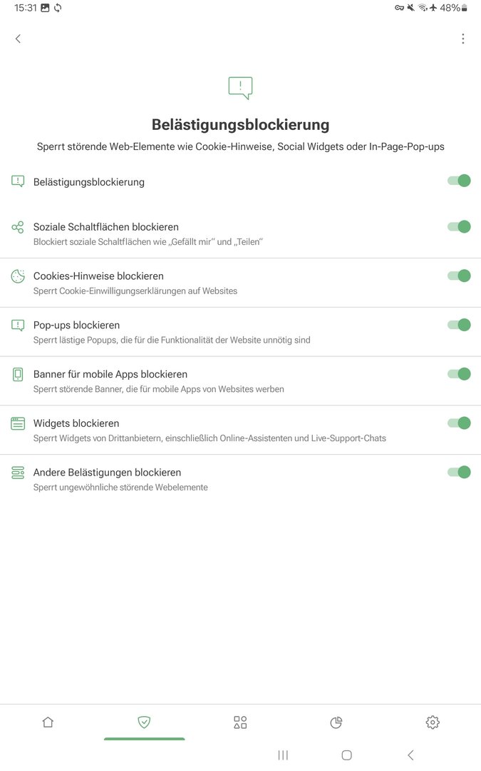

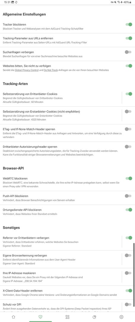

Aber den Umgang mit Cookies etwa hast du nicht. Auch keine Einstellung, wann welche App ins Internet darf.
Und evtl. mal weiße Flächen durch entfernte Werbung, die nicht kosmetisch. geflickt wurden. Die beseitigt Adguard.
