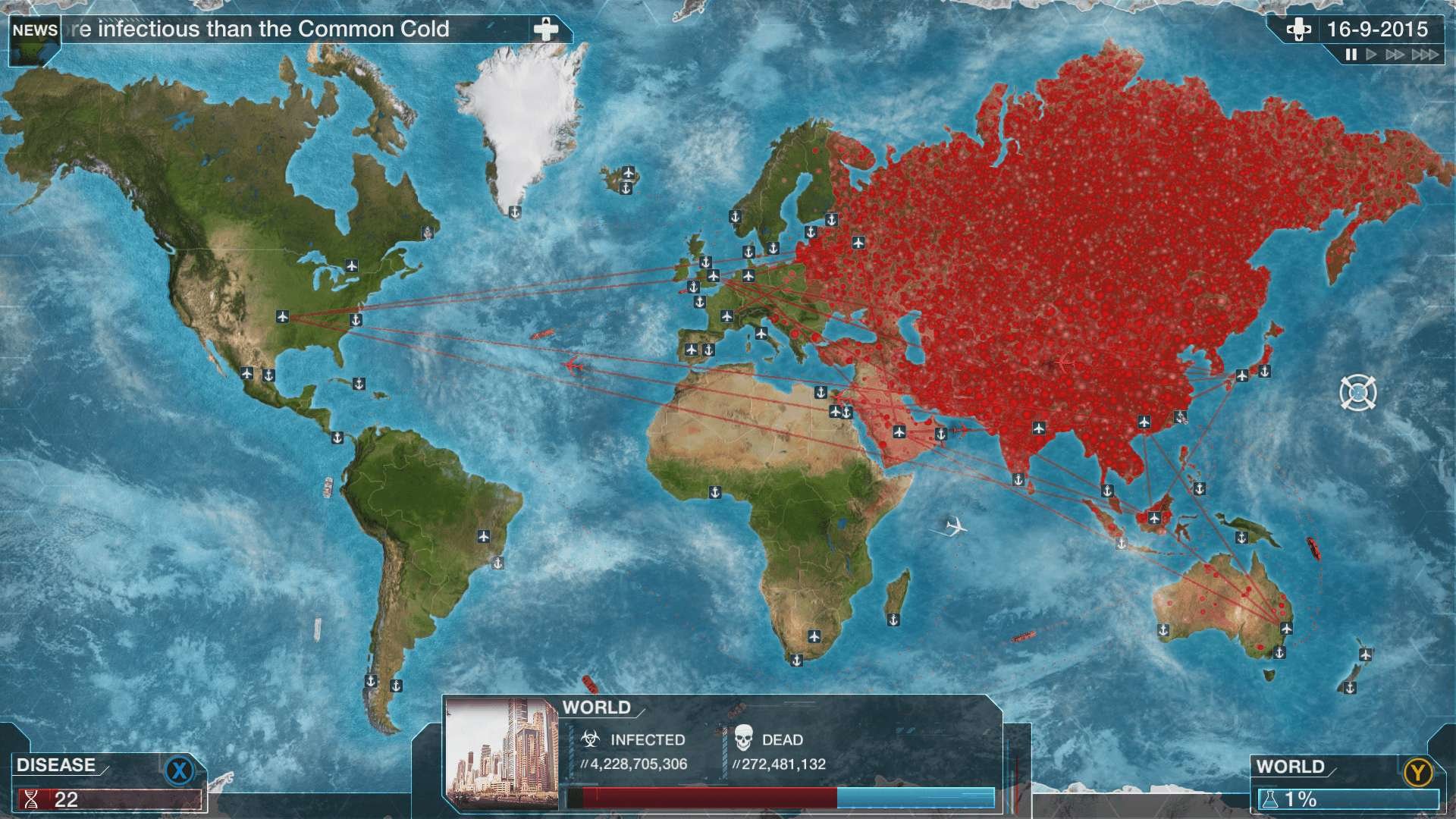

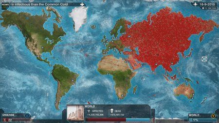

Ich bin gerade bei der Konzeptentwicklung eines kleinen Spiels und möchte, wie im Titel bereits angesprochen, ein Bild so manipulieren, wie Plague es auch macht. (Rote Punkte werden gesetzt)
Der Plan ist, dass Punkte auf einem Bild bei einem bestimmten Event entfernt werden. Anzahl sollte mindestens 1000 betragen.

könntest du mal ein Screenshot hochladen? Ich kann es mir irgendwie nicht mit den roten Punkten vorstellen.

@Kardroid So sieht das aus. Die roten Punkte stehen für die Verbreitung einer Krankheit. Bei mir soll es genau umgekehrt sein. Also anstatt, dass die Punkte erzeugt werden, sollen Punkte verschwinden.
