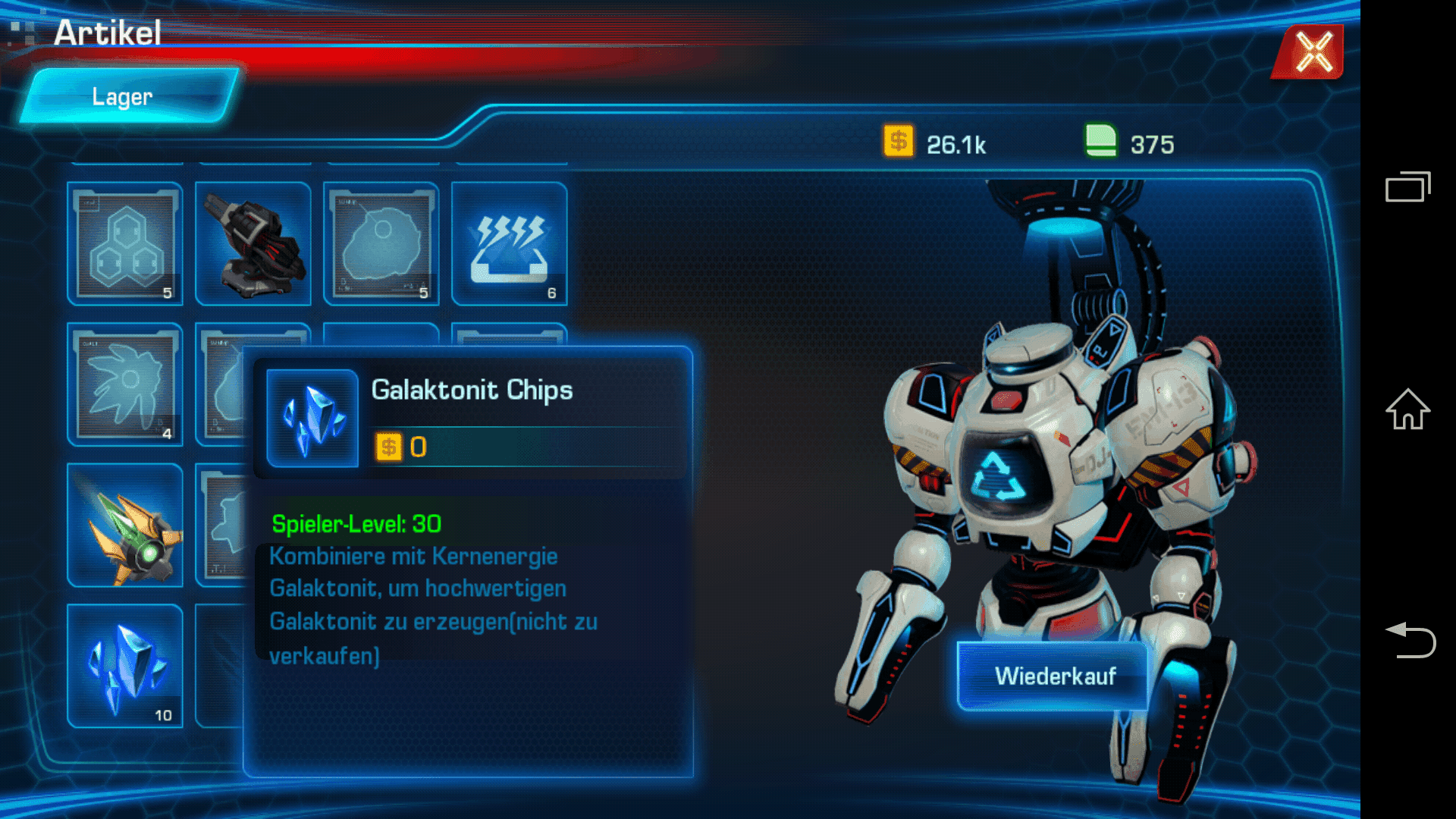

Hallo Leute
Hab da solche Chips bekommen, weiss einer wozu die gut sind und wie man die benutzt?
Lg
Du musst dazu noch kernenergie bekommen, grüner kristall mit metalleinfassung. Ein r3 braucht 3 chips, ein r4 braucht 10 chips. Dafür bekommst du einen entsprechenden galaktonit. Einfach auf den kristall benutzen, der nimmt sich selber die chips. Den kristall bekommat du wie die chips bei aktionen, also wie losbude, is glücckssache.
Ok danke dir
