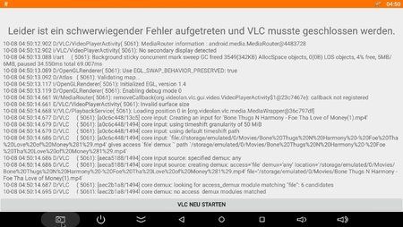

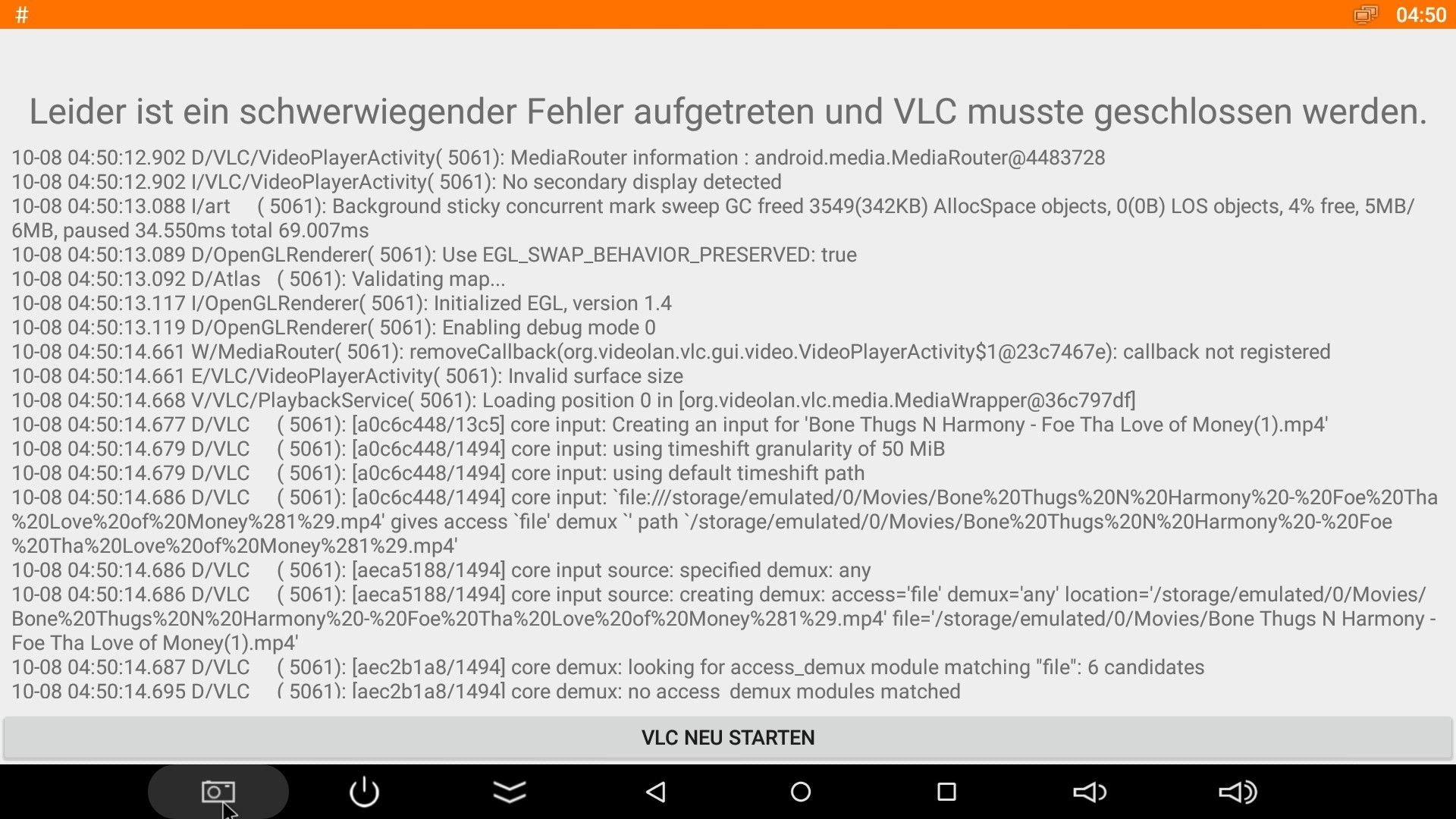

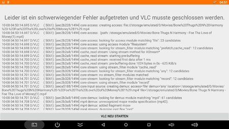

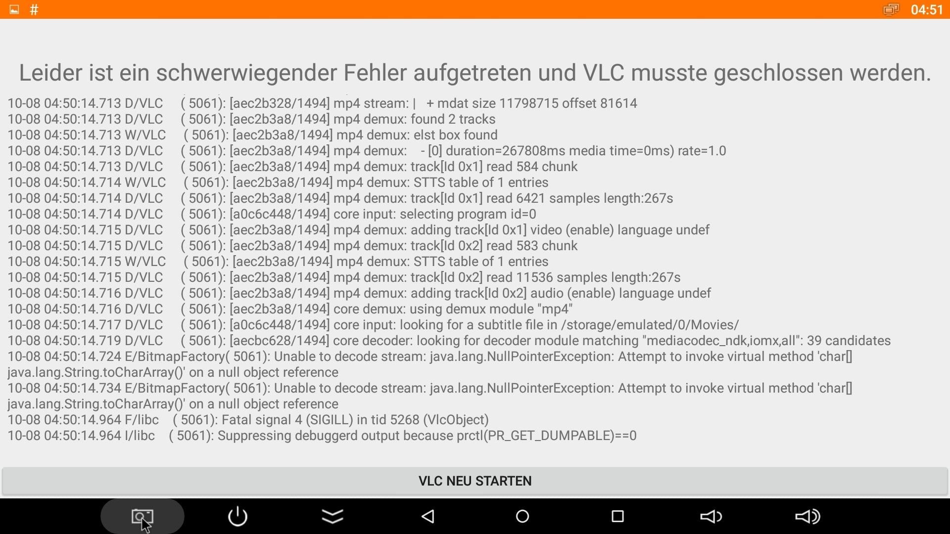

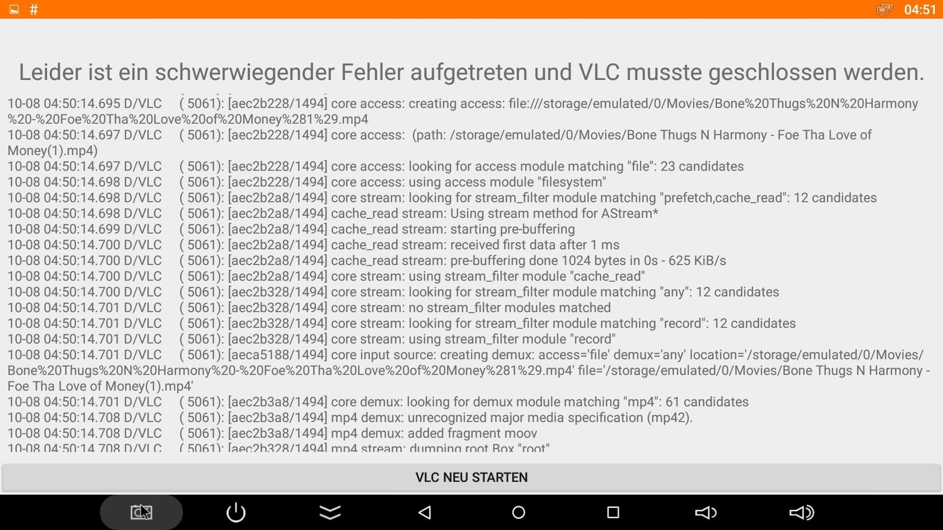

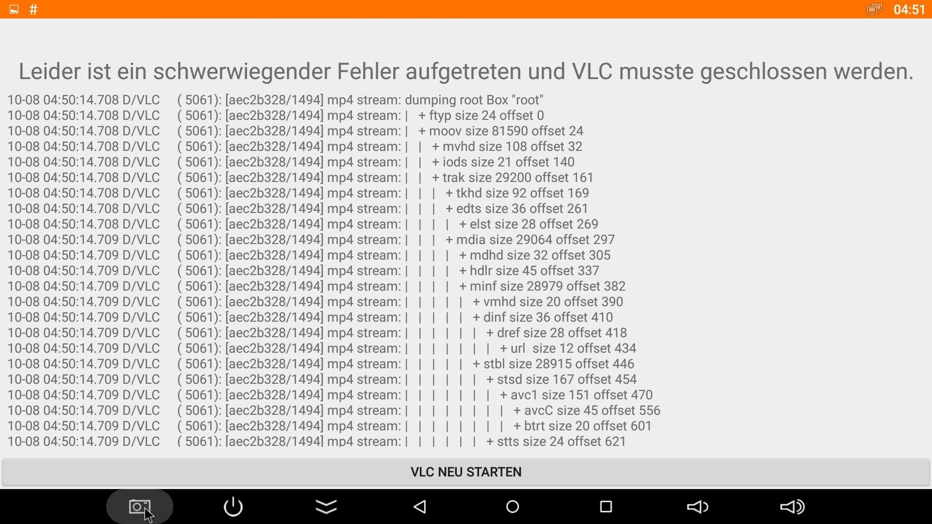

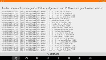

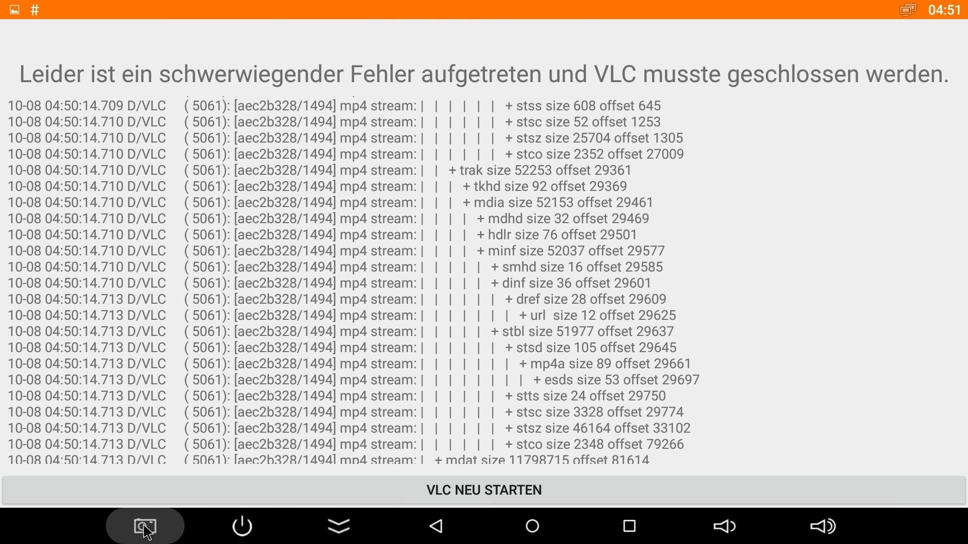

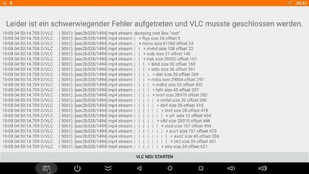

Wie gesagt werde ich meist zurück auf den Homescreen geworfen, einzig der VLC Player gibt eine Fehlermeldung aus, die ich euch hier mal angehängt habe:
Leider werde ich daraus nicht sehr schlau. Speicherplatz ist auch genügend vorhanden im internen Speicher.
