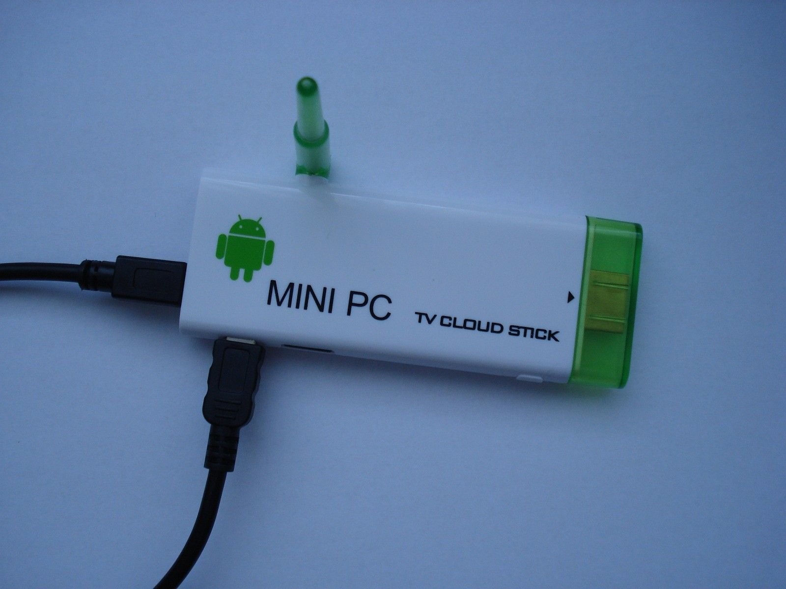

ist dieser Stick hier bekannt und bereits Thema im Forum? Dies hier sind die Daten laut ebay-Verkäufer:

attachment.php

Das müsste ein CX-803 sein, vielleicht hilft das bei der Suche.
Ich habe 35 Euro dafür bezahlt. Allerdings geht es mir hier mehr um ein Update des Betriebssystems. Ob es überhaupt eins gibt und wie man es ggfs. aufspielt.
