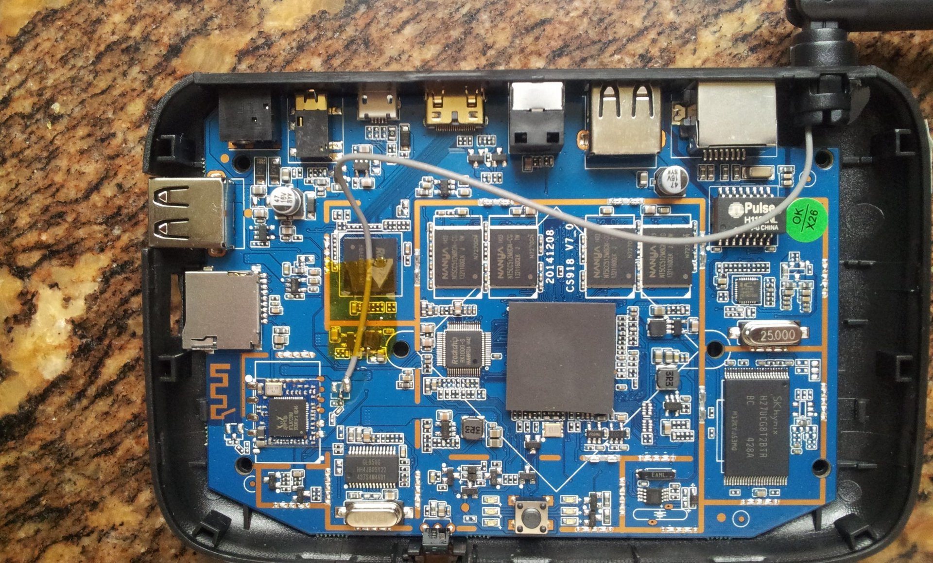

Vielleicht sieht noch jemand was an diesen Fotos:
(Die Bilder sind zwar nicht von mir, aber es ist identisch dieses Gerät)
