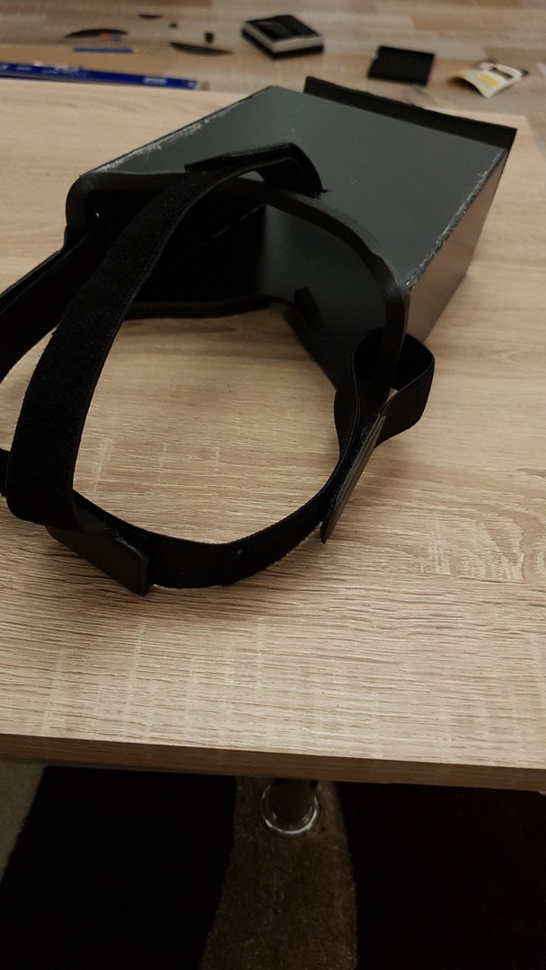

2. Prototyp mit pvc hartschaumplatte..
Leider bekomm ich das mit einem normalen Fön nicht gebogen ohne dass es bricht! Daher muss ich mir eine andere Halterung für das s8 überlegen...
Das Kopfband ist von der gear vr.
Es wiegt genau 200g. Also garnicht mal so übel.

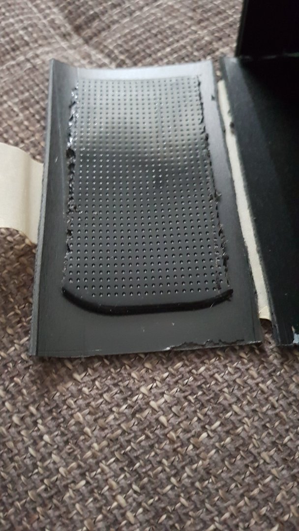

Die Befestigung soll noch das Tapete mit Klettverschluss ersetzt werden.
Hier noch ein anti Rutsch pad für die Befestigung.

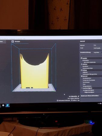

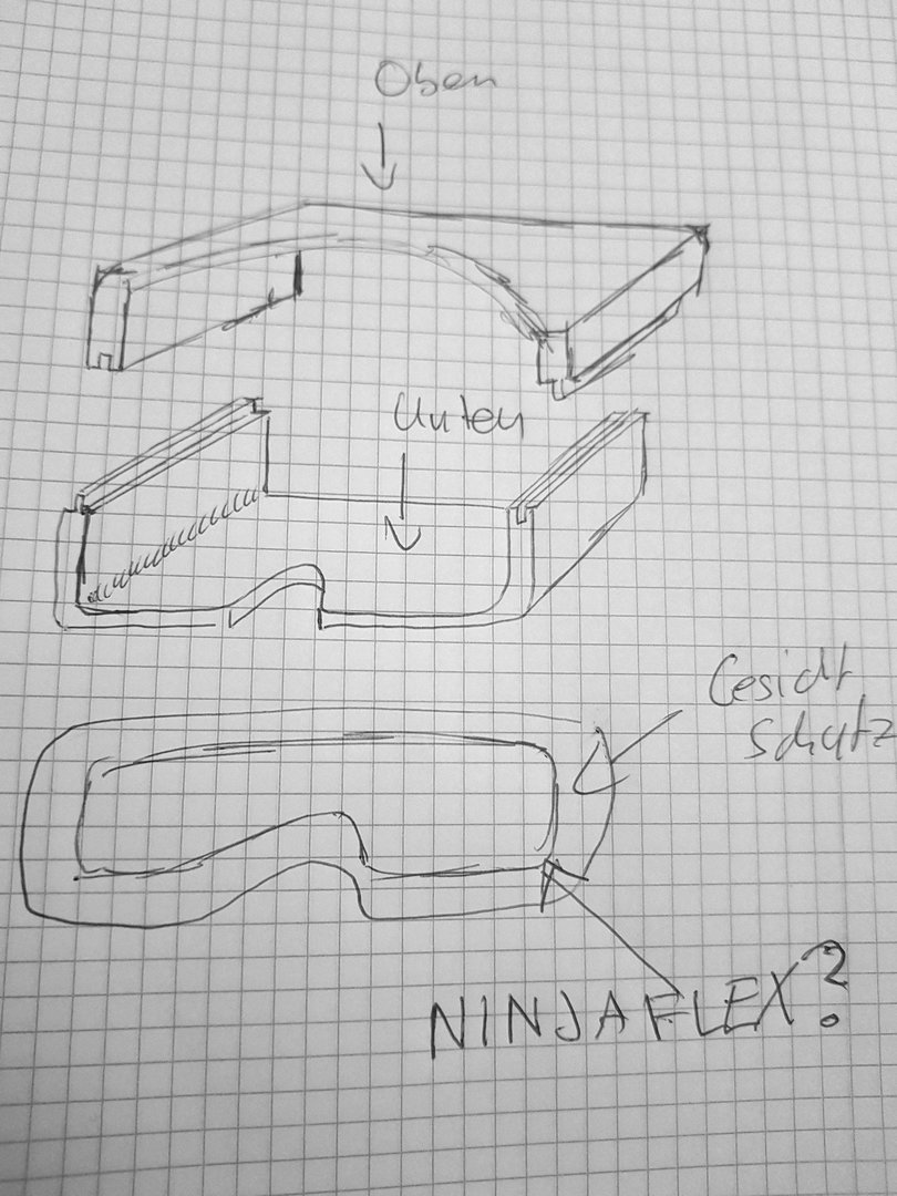

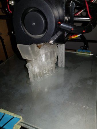

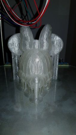

Wie würdest du das drucken? 2 Teile und zusammen kleben bzw. Schrauben oder nen Art Ring nach oben drucken?
Ich hab die Minnie Maus gedruckt, mit Stützstruktur. Tja gute Frage, ich denke mal am besten wäre 2 Teile und dann kleben.Als Deckel und Seite und Boden und Seite. Ich drucke es so wie du das haben willst

Meinst du so in der Art?
Kannst du auch ninjaflex drucken?
Ich muss noch überlegen wie ich das Smartphone passgenau befestigen kann... Also eine Art Schale und dann mit Magneten.
Hmmmm
Ja so gehts auch.DasNinjaflex geht nicht. Was aus dem Drucker kommt ist hat ziemlich festes Plastik.

Was wäre dir denn lieber ? Ein Teil oder mehrere ? Du kannst ja vielleicht 2 oder 3 Modelle machen und dann besprechen wir uns nochmal.Ich verbessere den Drucker gerade noch ein wenig.Tausche die Chinariemen gegen bessere usw.
Habe gesehen da gibt es Modelle mit 1 Teil.. Und dann halt für Halterung etc. Ich hab schon was im Kopf..

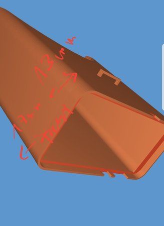

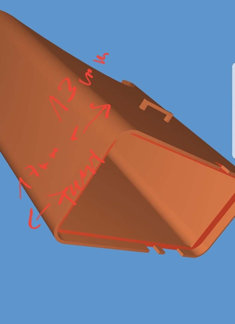

Links wie im Bild oder wenn man die hmd trägt von sich aus rechts.
Schau einfach das Bild :D
Oben 13mm Abstand,
Unten 17mm
Insgrsammt 5mm tief, also nicht bündig wie die anderen Aussparungen.
Aber hey, Stress dich nicht! Das ist schon viel zu viel was du für mich und dein Hobby tust.

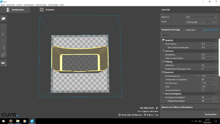

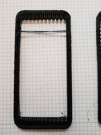

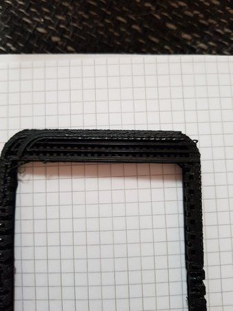

Hi Mista, in der Datei ist der Wurm drin.Ab 4 % druckt mein Drucker einen üblen Versatz, gut zu sehen auf dem 2.ten Bild.Ich hab schon versucht das reparieren zu lassen, aber das Programm hat nur noch mehr Murks gemacht.Kannst du da vielleicht nochmal gucken ? Mit dem erstellen hab ich noch keine Erfahrung.
Die Kästchen sind übrigens nur Stüze.Die kann man leicht wegschneiden

Hmm kein plan.. Muss wohl ein anderes Programm zum erstellen finden..
Kenn mich nicht mit Stl Dateien aus. Nur mit Sketchup.. Und der Export ging per Stl extension. Vielleicht sowas wie Maya oder so ausprobieren.

Obwohl ich nicht verstehe was du mit Versatz meinst..
Für mich ist das leider auch noch Neuland.Hab bis jetzt alles nur heruntergeladen. Mit Versatz meine ich, das der Druckkopf 3 cm auf der Y Achse nach unten fährt und da weiter druckt (erkennst du auf Bild eins an der Linie, und bei Bild zwei an der Rundung die nicht oben ist). Ich hab das Gehäuse beim 2.ten Versuch um 90 Grad gedreht und der Versatz ist wieder aufgetretten.Keine Sorge, so schnell geb ich nicht auf.Du bekommst dein Gehäuse :thumbsup:
