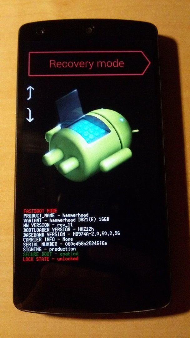

Das Recovery:
Navigiere mit den Lautstärke Tasten zum Recovery mode und öffne diesen mit der Power-Taste.

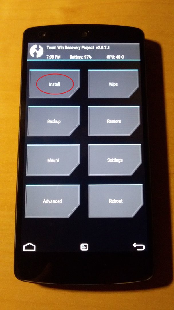

Im Recovery solltest du den Befehl "Install" oder "Install zip" finden.

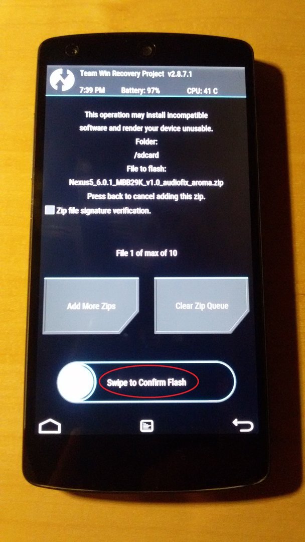

Anschließend von deinen Dateien die audiofix_aroma.zip auswählen und die Installation bestätigen (engl. "confirm").

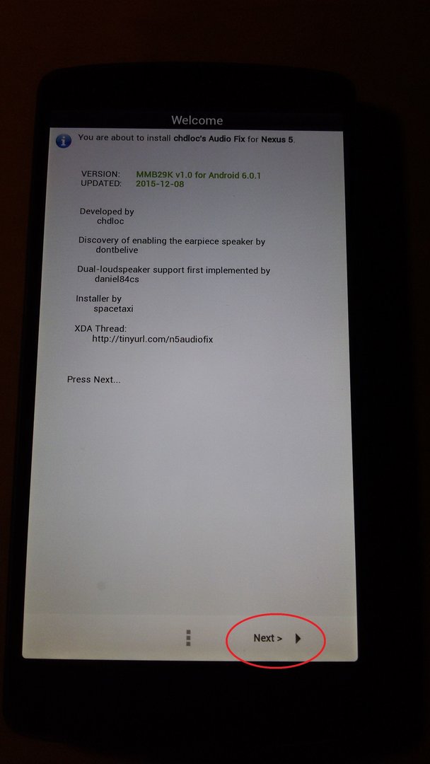

Es öffnet sich als nächstes das Installationsprogramm für audio-fix.
Mit "Next" unten rechts geht es weiter.

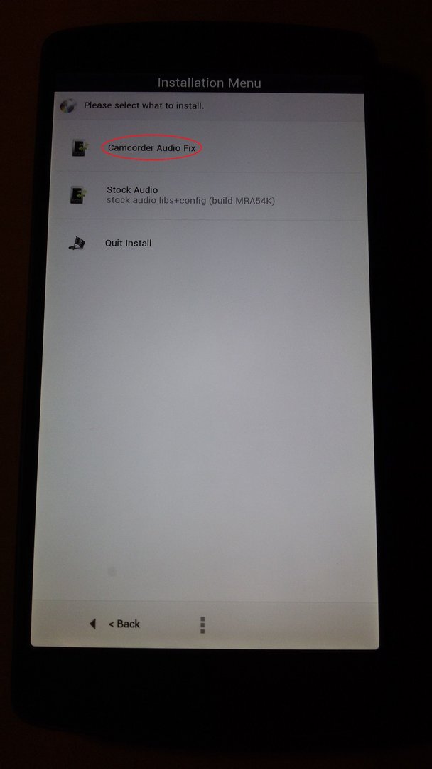

Wähle hier "Camcorder Audio Fix". Mit "Stock Audio" stellt man die normale audio Version wiederher.

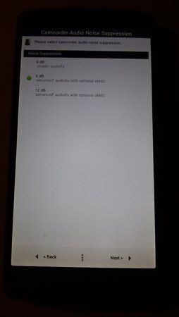

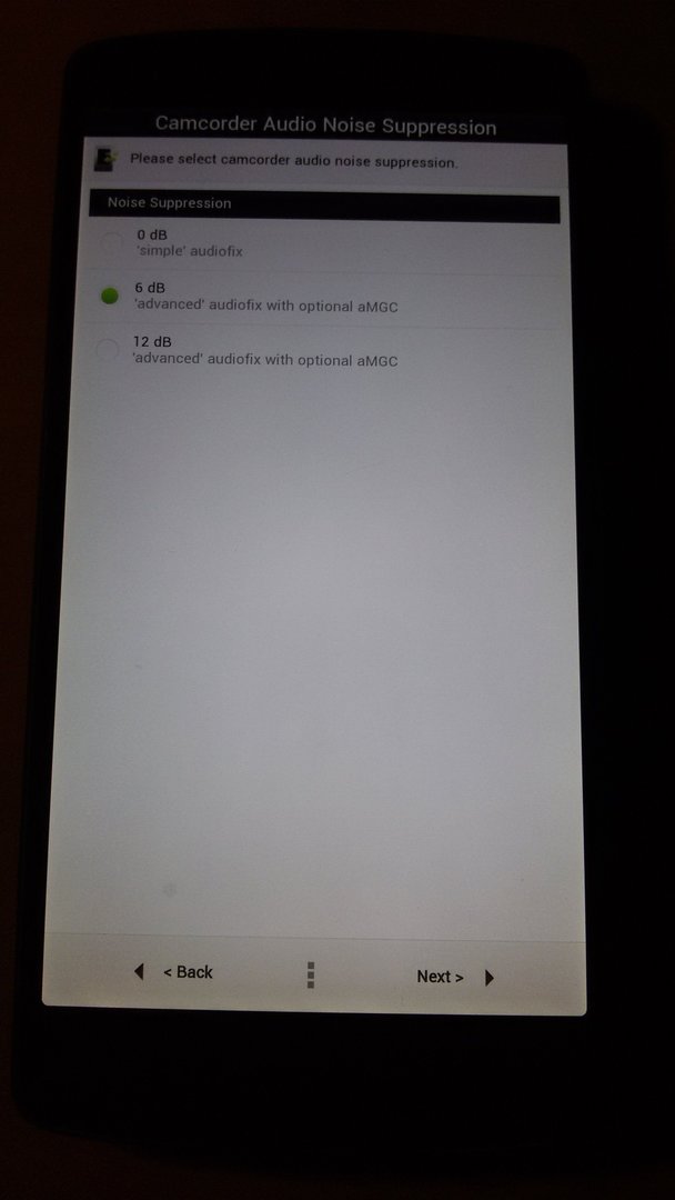

Das nächste Fenster - Rauschunterdrückung - würde ich auf 0db stellen oder bei 6db stehen lassen (kann man ja testen und je nach Geschmack ändern) und auf "Next" klicken.

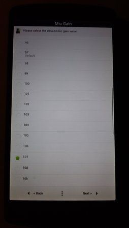

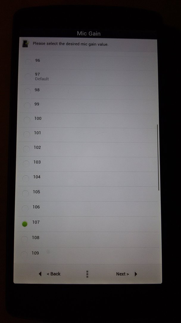

Es folgt die Lautstärkenempfindlichkeit des Mikrofons. Diese ist standardmäßig viel zu niedrig eingstellt. Es empfiehlt sich ein Wert zwischen 105 und 107 (ich persönlich nutze 107. Das ist schon relativ laut und hat ein leichtes Hintergrundrauschen).

Leider nein. Wenn ich Recovery Mode sehe und die Power Taste drücke, kommt das liegende Android Männchen mit dem roten Dreieck (Ausrufezeichen)
Unter dem Männchen steht "Kein Befehl"
Achso, benutze ein Nexus 5 und habe Android 6.0.1 drauf
Ah, ich verstehe. Das liegende Android-Männchen bedeutet du nutzt noch das standard Recovery. Wenn du das rote Dreieck erreicht hast, musst du den Power-Knopf gedrückt halten und während dessen einmal den Lautstärke-lauter Knopf drücken. Dann bist du im Recovery.
