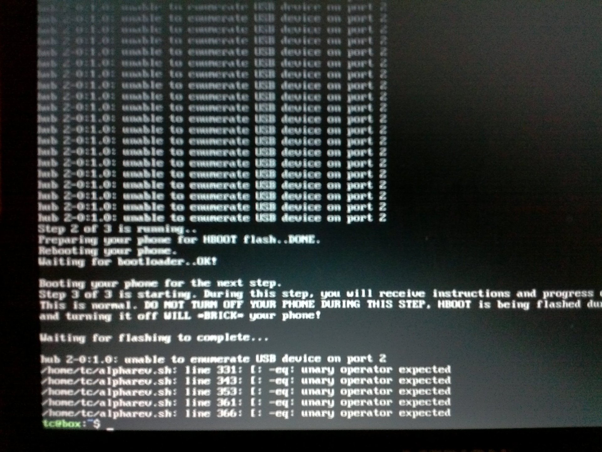

Hallo, habe ein Problem mit s-off. Mein Desire ist gerootet und habe ein GB Rom drauf. Da ich einen H-Boot 0.83.0001 habe wollte ich mit dem AlphaRev Tool s-off einrichten. Allerdings klappt es nicht, siehe Anhang. Was kann ich tun?
Balu
Auf ein Froyo-ROM "downgraden".
Danke, das war´s. Jetzt hat es funktioniert. Wo liegt eigentlich der Unterschied bei den Stock Hboot´s. Ich habe ja den 0.83.0001. Hat man einen Vorteil, wenn möglich, wenn man auf 0.93.0001 updated?
Außer, dass ältere Versionen andere Sicherheitslücken zur Root-Gewinnung und Umgehung von S-OFF mit sich bringen, kA :)
Einen Vorteil hast du dadurch nicht. Aber da du ja nun eh S-OFF hast, sollte Alpharev dir ihren S-OFF-HBOOT 6.93.0003 geflasht haben.

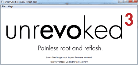

Hallo zusammen ich kann mein neu ausm Werk zurückgeschicktes Desire auch nicht mehr mit inrevoked rooten.
Und nun? Sollen wir raten, wieso? Oder willst du uns noch ein paar Daten zu den Gerät mitteilen? Z.B. welcher HBOOT darauf ist und welche Android-Version?
aso sorry. hab genau die gleichen daten wie krecio im POst über mir.
allerdings schein ich den fehler gefunden zu haben:
unrevoked geht nicht mehr mit den aktuellen modellen und daher muss man auf revolutionary umsteigen.
damit hats jetzt geklappt :)
