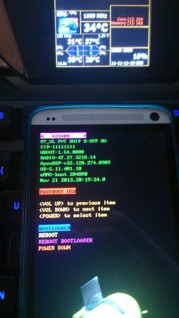

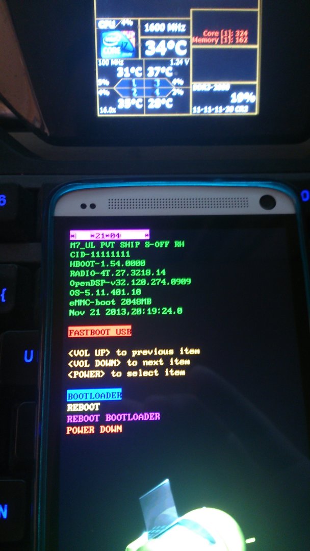

Habe von hier die [FIRMWARE] Darkboot/NoRedWarning/NoSDWipe - 5.11.401.10 geflasht und hatte keine Probleme!:thumbsup:
die Darkboot no Flag..hatte ich auch auf meinem HTC One M7 Hboot 1.44 OS 4.11 S-Off Super CID geflasht, jedoch ist dort die Hboot 1.54 enthalten da es anscheinend bei manchen Probleme gab bis zum Brick..ich betone mit der normalen Originalen ohne Änderung ..kam.
funzt einwandfrei und läuft besser denn je..
