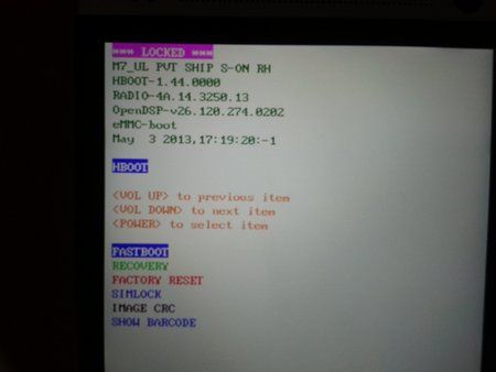

Heute ist mein HTC endlich gekommen. Zum Glück habe ich hboot 1.44 und es steht einen s-off so wie root nichts im wege. Habe mal einen Screenshot gemacht (siehe Anhang).
Einfach per Revone Methode, S-OFF und Bootloader Unlock gleichzeitig

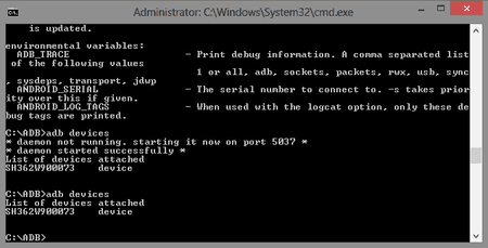

So Handy ist geladen. Treiber sind installiert und per adb devices habe ich erst mal geschaut ob das Handy da ist bevor ich Anfange. Es wird auch ein Gerät gefunden allerdings steht da nicht HTC. Hier mal ein Screenshot, ist das richtig so was er mir da ausgibt? Zu der Anleitung habe ich eine Frage da es nicht ganz klar ist wie die Reihenfolge genau ist. Bei 1. steht Optional wenn man root hat (habe ich ja nicht) soll man su eingeben usw. Wo fange ich an wenn ich kein root habe?
das ist die Seriennummer, ist also richtig :) Da steht nichts mit HTC ;)
Wenn du kein Root hast, machst du mit Schritt 2 weiter :)

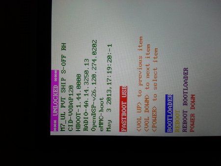

Edit: Ok nach dem 3. mal eingeben von ./revone -s 0 -u -t kam revone successful. Laut Screenshot dürfte alles passen?
